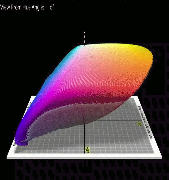

Глубочайшее заблуждение:
-- во-первых, не "глаза", а зрение.
-- во-вторых, CIE L*a*b* создавался как система спецификации цветовых отличий и впоследствии был лишь приспособлен к CMS;
-- во-третьих, как верно заметил Саша, HVS занимает лишь часть СIE L*a*b*-пространства (см. аттач).
    88 КБ · Просм.: 809

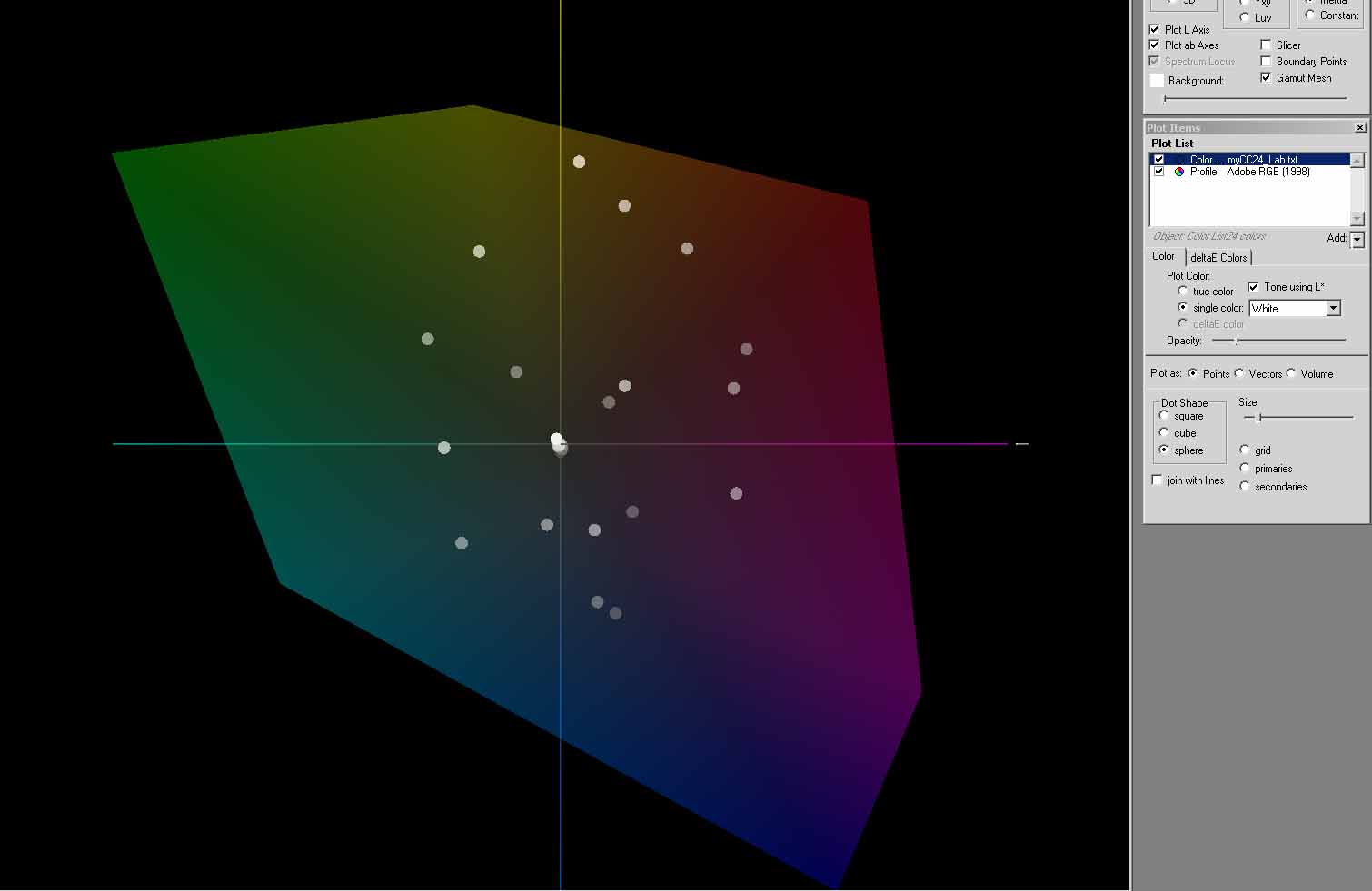

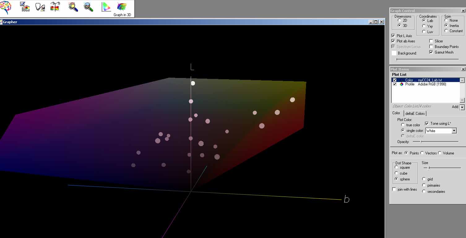

Понятно, спасибо. Но сути дела это не меняет -- даже если мы извернемся и построим профайл камеры по RAW-данным, толку от этого очень мало.
Да, кстати, спасибо за референс. Adobe RGB кроет его "как бык овцу" (см. аттач).
