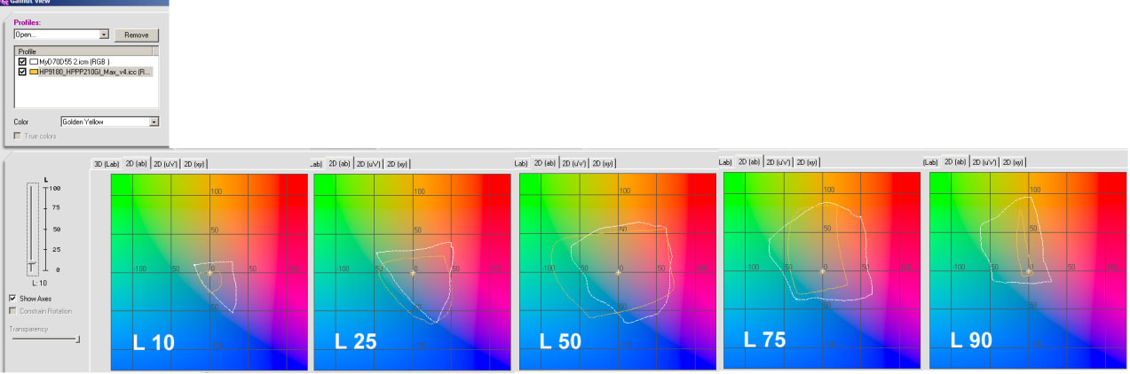

Я построил для дневного света в PM профили для Nikon D70 (Color Checker 24) и HP B9180, сравнение в аттаче.
У меня получилось, что, при L* около 50, охват принтера местами больше охвата цифровой камеры.
А что получается у вас?
Я всегда полагал, что охват камеры намного шире охвата принтера при любых L*.
Заранее спасибо за ваши соображения.
Владимир

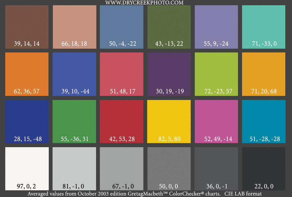

Мишень как раз для того и создана, референс известен... :)
Просто для сведения (L*a*b*):
    98.8 КБ · Просм.: 818

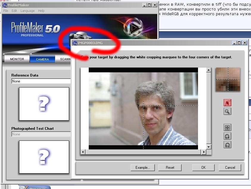

Vadim_PDF сказал(а):
А вообще профилировать камеру IMHO можно только ради интереса, кроме того, пока PM не начнет работать напрямую с RAW, а будет брать уже ужатые данные в какой-то профайл (как он делает сейчас)
Упс! А почему Вы решили, Вадим, что РМ не понимает RAW? Благополучно понимает... Вот только непонятно, что с этим делать дальше :)
Да, тут я дал маху. Смутило отсутствие (по крайней мере в 5.0.5 версии) расширений raw,nef,dng при открытии файла.

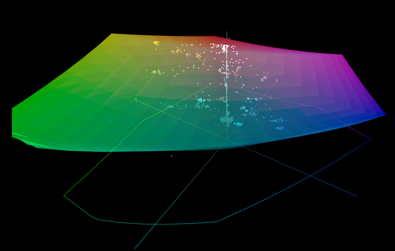

P.S. Кстати вот эта маленькая желтая точка в зелёных оттенках, которая не влазит в AdobeRGB, однако прекрасно воспроизводится на принтере (50/-75/0)

Ответ: Цветовой охват цифрового фотоаппарата и принтера
Это тот самый случай, когда говорят «Не верьте глазам своим!». Дело в том, что у в RAW большинства камер «вмонтирована» превьюшка в JPG. Кроме Олимпуса, где она идёт отдельно (измените расширение TXT на THM), посмотрите аттач :)
Хотя говорят (сам не пробовал), что в некоторых конвертерах (C1, Biblia), есть возможность выводить файл в пользовательский профиль.

Давайте вначале выясним, каков охват этой мишени и попросим выложить рефернс в текстовом виде.
Прилагаю измеренный мной референс мишени.
