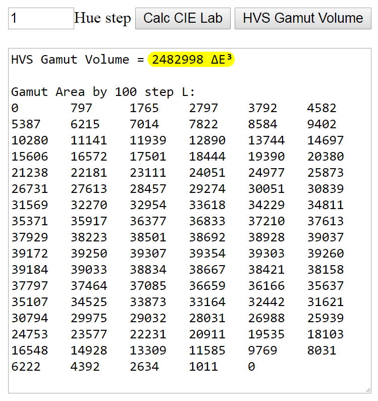

Разошлись с Брюсом Линдблумом на 4% в расчете объема Lab Gamut или Human Visual Space Gamut Volume: у меня объем HVS - 2482998 ΔE³, у Брюса - 2381085 ΔE³. RGB Working Space Information Брюс свои расчеты не выкладывает, зато любознательные могут посмотреть содержимое моего файла C I E L a b . X Y Z • HVS surface LCh to CGATS правой кнопкой Просмотр кода страницы - там увидите пониже мои функции вычисления площади фигуры с 360 вершинами Gamut_Area(a,b) и полностью объема трехмерной фигуры Gamut_Volume() из ста срезов по L. То есть класть фигуру конской головы HVS в воду и измерять объем вытесненной жидкости не пришлось!-)
Если встречали где-то кроме Линдблума величину объема HVS - дайте знать. Сверить часы.

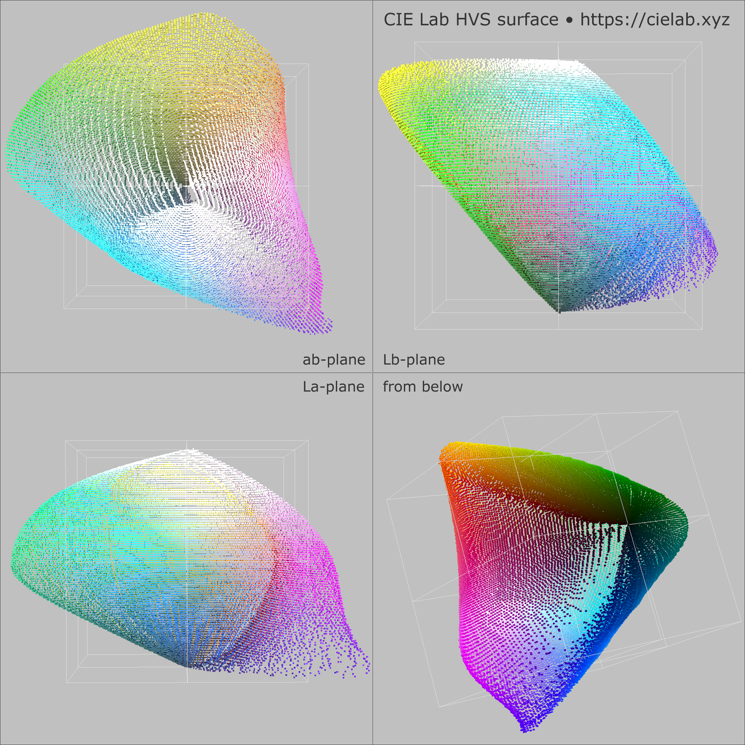

По просчитанной мной таблице поверхности HVS нормально можно визуализировать эту поверхность:
Но что-то шариков для точек не нашел где выставить, раньше вроде были, а теперь кубики.

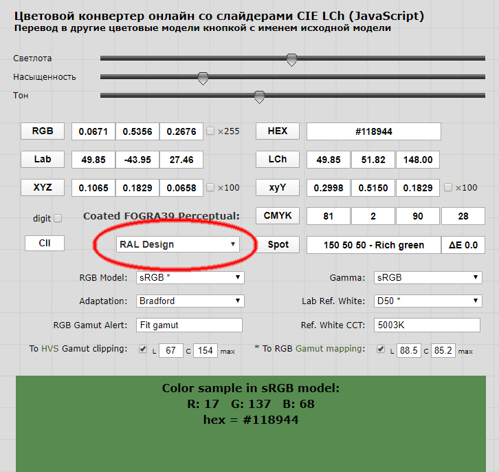

Добавил в конвертер библиотеки RAL Classic, RAL Design, RAL Effect. На очереди NCS.

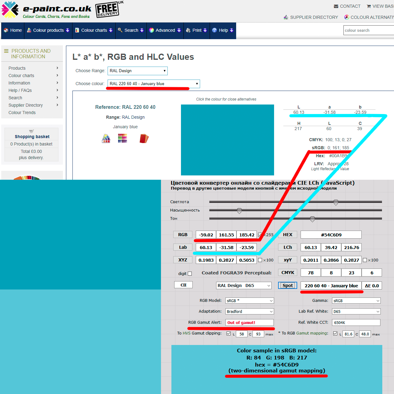

Источник данных Lab вызывает сомнения. Они определили, что Lab у них D65. При этом считают так, как будто он D50:
Lab D50 -> BradfordCHAD -> sRGB D65
Тем не менее, если лаб действительно D65 - из формулы просто надо убрать хромадаптацию Брэдфорда, она не нужна при переходе Lab D65 -> sRGB D65
Если у вас есть надежные данные по цвету RAL - поделитесь, чтобы сравнить. В сети надежных нету и самое осмысленное как раз по ссылке, но и там ошибка. Мне бы получить лабы RAL из другого источника для голубых например оттенков чтобы понять - имею я дело с D65 действительно и ошибкой расчетов, или они ошибочно Lab D50 назвали D65.

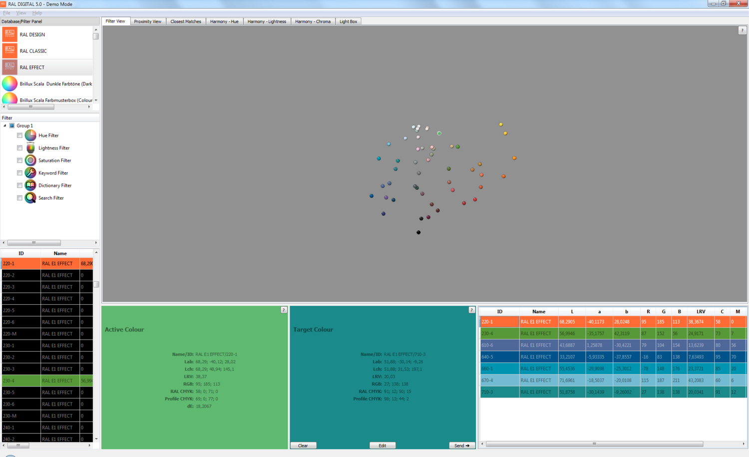

Сравнил с лабами отсюда из программы RAL DIGITAL 5.0
Да все точно совпадает и все D65. Так что учел это

Еще посмотрел все-таки и с точки зрения пользователя, и с точки зрения математики - удобно когда оперируешь истинными цифрами RGB, даже если они отрицательные. Просто визуализируешь с гамут-маппингом, а нетронутые значения так же хранишь. И обратно можно перейти в другие модели без изменений, и отрицательное значение сразу показывает где собственно вылет за охват модели.

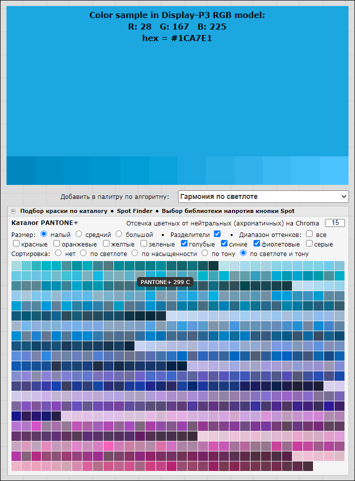

Добавил внизу палитры, подобранные по светлоте, насыщенности или оттенку. Мне не хватало раньше такого удобного подбора гармоничных цветов при веб-дизайне.

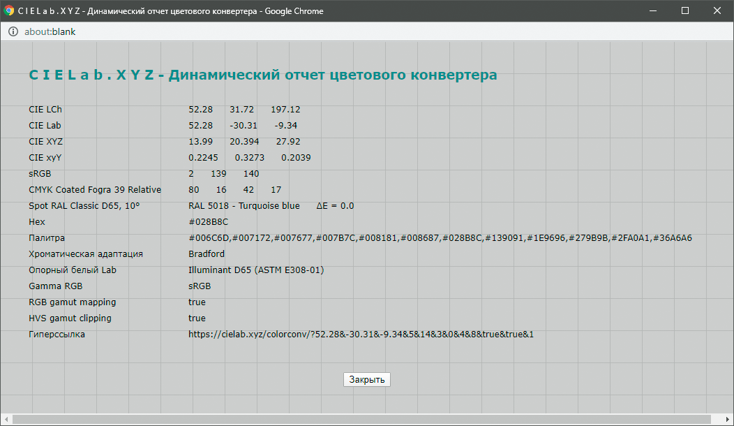

Стало проще стало делиться результатом - клик по надписи Report рядом с LCh
