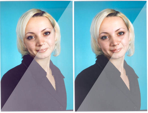

Я уже говорил как получить подсказку в кривых, если вы хотите реально с этим методом разобраться - читайте и разбирайтесь. Что касается того как я делаю - это абсолютно не важно для вас, потому что я не могу перекачать вам свой опыт и понимание принципов синтеза цвета. Разумеется я смотрю инфо когда этого требует картинка, я контролирую белый, чтобы он не был по нулям, и черный, чтобы он был нужного мне тона и не был больше 320 в сумме. Все что я делаю в гамме - я делаю, как вы изволили выразиться "на глаз".
В аттаче пример: слева ваш вариант, как бы вы сделали в уровнях - задвинули бы green на столько, на сколько вам "показала" гистограмма; справа - то, что надо делать с помощью кривых, когда НЕ надо трогать мин и макс, а надо преимущественно работать с гаммой. Я добавил настроечный слой, чтобы было видно каким стал черный слева, и каким он стал справа, в следующем постинге снапшут диалога кривых где вы увидите как это было настроено и решите - сможете вы "на глаз" это поймать, или нет.

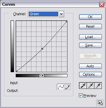

Кстати, читайте хелп по кривым, там написано как можно получать контрольные точки для сюжетно-важных тональностей картинки. В аттаче снапшут.

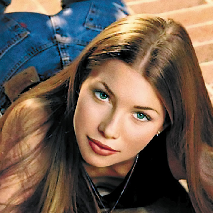

Из-за перехода на ХРю, поднялись все архивные сиди, куда я как белка скидываю всякое инфо, на всякий случай (иногда такие случаи возникают) и обнаружилась давно сделанный пример по ретуши, но и для цветокоррекции он подойдет: Вот оригинал, прямо из сети, с любительского сайта: http://hql.free.fr/jb/JessicaXBielX02.jpg который был увеличен (Image Size) на 230 процентов, и обработан, кроме ретуши - цветовыми настройками.
