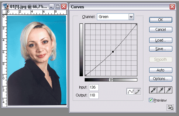

advent, я не понял, вы что, хотели чтобы над той фоткой какие-то настройки были проведены? а вот оно что... Ну вот так, можно убить доминирующий зеленый. См. аттач.

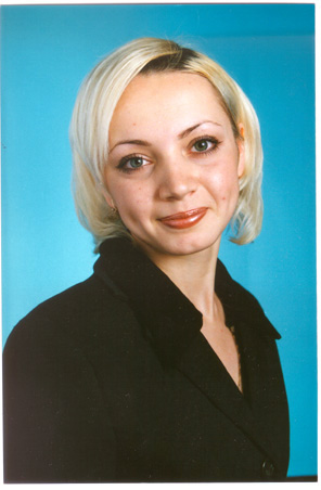

Затем добавить желтого придавив Blue в светах: Input 30 - Output 0. В аттаче жпег с результатом. Кстати, автомат в 7-ке может давить на гамму, в 5-ке он только наклон кривой может менять. Автомат настраивается, и в большинстве стереотипных случаев может быстро указать направление куда крутить.

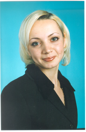

Отличие использования кривых в режиме автомата от уровней в том, что вы видите как программа изменила кривые в каналах, и, можете оставить как есть, а можете скорректировать их принимая во внимание решение программы.
В уровнях автомат срабатывает "изнутри", замещая исходную картинку скорректированной из кэша, при этом в цифрах ничего не меняется - поди, узнай, чего оно там понастроило. В аттаче результат автомата. Кстати у каждого режима цвета свои опции для этого дела.

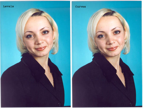

У вас монитор, очевидно зеленый. Чтобы это проверить, я сделал как вы хотели - уровнями убрал зеленый слева на 30, и повторил это же самое для копии картинки кривой (кривыми вы можете воспроизвести настройки с помощью уровней 1:1, а наоборот - нет). См. Аттач.

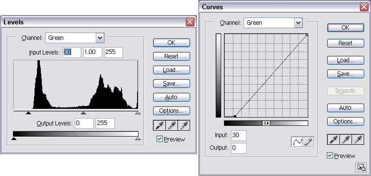

"а КРИВЫМИ КАК???" Аналогично. См. Аттач. В нем снапшут диалогов уровней и кривых, где выставлена такая коррекция, которая влияет идентично на корректируемую картинки. То есть, вышеприведенный пример с портратами, соответствует нижеследующему вложению.
    21.6 КБ · Просм.: 652
