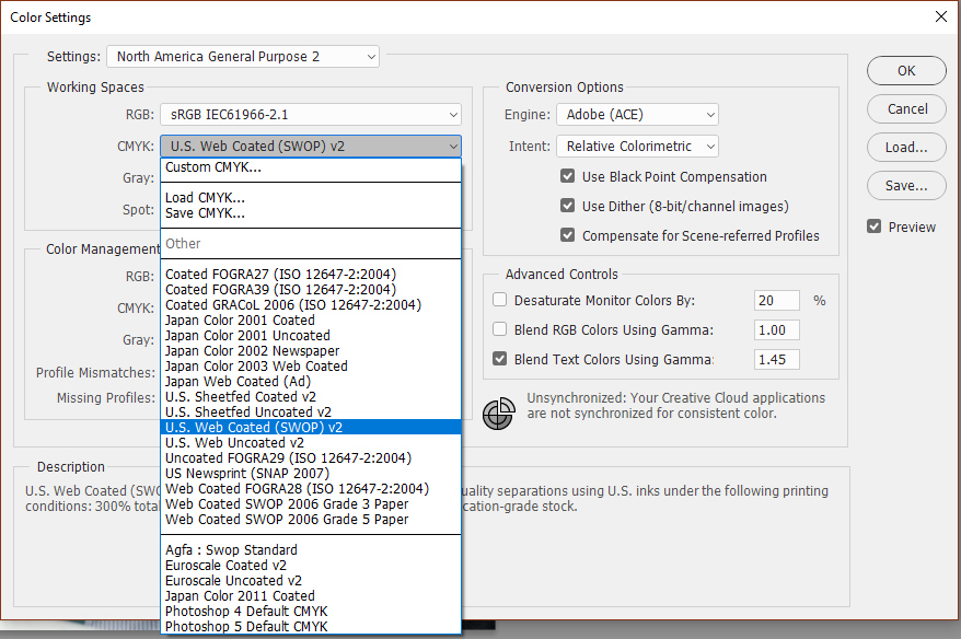

@splxgf, sRGB у меня уже стоит а ISO Coated у меня нет, вот скрин:

Про последний. На моем мониторе тетеньки выглядят бледновато. Где брать изо тут полно ссылок на форуме. Обычно их берут тут Downloads [ECI.ORG]

Для начала можно его, это будет лучше чем стандартные из фотошопа.
