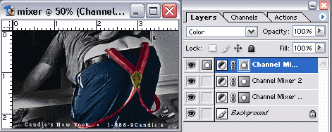

Channel Mixer для фотографии, которая была в грейскейле - сам понял, что сказал??? ))))))
Понял, см. аттач.
Для тех кто ищет легких путей: Технология работы в масках настроечных слоев, содержание которых вы можете легко заменить (Layer > Change Layer Content), позволяет не трудиться там, где трудятся в поте лица ортодоксальные гульчитаи: равно как вы можете добавить кистью изображение в настройку, также вы его можете удалить оттуда той же самой кистью просто нажав Х.
В особенности когда дело касается производства, а не творческого самозабвение гульчитаев, преимущества пачки настроечных слоев создающих приятный телесный цвет (а не цвет алебастра с розовым колером) трудно переоценить. Равно как трудно переоценить и возможности по откату. Используйте также сеты для сбора в них пачки настроечных слоев нуждающихся в одной, общей маске: набор слоев также маскируется как и обычный слой - растровой и/или векторной маской.
Гульчитай начинает доказывать свой намек на то, что получить разноцветное изображение из картинки которая была в "грейскейле" невозможно. Или доказывает, или показывает лычико.
Аттач.
Кстати, советы: цвет маски настроечного слоя и непрозрачность настраивается тоже. Чтобы рисовать непосредственно в маске слоя нужно нажать \, чтобы выключить визуализацию содержимого маски - снова \.

Художники, которые значительно раньше дизайнеров озаботились цветовым синтезом придумали среди прочих такую: тень есть черный прибавляемый к цвету. Смешиваем краску для нужного цвета и по месту добавляем черного. Вуаля. Но почему-то выглядит как дерьмо. Проблема в том, что в тени цвет не просто приобретает черного, а на свету - белого, объективно меняется оттенок (color cast), а также меняется ощущение цвета. Вот эту нелинейность, если можно так назвать, colorize и mode = color не реализуют. Они тупо смешивают цвет с черным (нейтрально-серым). В итоге, например, самое важное - цвет кожи, получается тухловатеньким. Как будто чел не смыл толстый слой тонального крема.
Нужно создать шаблон - сет для настроечных слоев кожи, сет для волос, сет для губ, для одежды можно не создавать заранее. Затем в каждом сете создать несколько настроечных слоев для каждой тональной зоны: света, средние, тени. Затем рисовать по маскам наблюдая за тем что получается. То есть, техника такая: в маске настроечного слоя для средней яркости создается контур полностью, который затем, в масках настроечных слоев для светов и теней используется частично - просто грузите со "средних" селекцию, скрываете ее ребра, и рисуете в "тенях" и "светах" там где нужно. "Средний" настроечный слой - Channel Mixer, света и тени Curves. Не нравится Channel Mixer - юзайте Colorize в Hue\Sat.
Господи, да что я пишу, оно же уже есть все - http://forum.rudtp.ru/attachment.php?attachmentid=397 - Мамай взял где-то такой шаблон, но не въехал в названия слоев и сделал как обычно - кирпичные морды.
