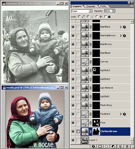

я работаю в такой цифровой лабе, где делают оцветнение.
делаеш слои установок разных цветов [цвет волос, губ, лица и т.д.] потом включаешь нужный слой с цветом и рисуешь кистью и этот слой начинает проявляться. есть эффект.
кстати получается здорово.
я это делаю примерно за 30 мин.
см. вкладку.
    53.8 КБ · Просм.: 9 493

Тогда paкажи по подробнее как ты делаешь слои установок разных цветов. Заранее блогодарю за подсказку!
Короче слушай. бррр., простите, читай.
полностью проведи подготовку изображения: сделай простое востановление, переведи в грейскали, настрой левелы, контраст, и тп.
Ну что, начнем?
:Создай новый слой
:В палитре Layers внизу естьиконочка кружка раскрашенной по диагонали черным и белым. Нажми её.
:вверх выкатится меню и там выбери Hue/Saturation. Выйдет обычная палитра настройки оттенка, насыщенности и яркости. там поставь галочку в оконце Colorize
:С помощью Hue и всего остального выбери по нижней цветовой строке нужный цвет. изображение будет менять цвет.
:Нажми CTRL+A [Выделится вся область изображения]. все выделится.
:Нажми DELETE и все.
:Выбирай нужный инструмент и рисуй наздоровье.
PS. При надобности меняй прозрачность слоя, яркость и тп.
я оставлю фото и ты попробуй его оцветнить. Я потом гляну, и может как нибуть поправлю, всмысле дам совет.
только раскрашивай очень аккуратно.
и еще сколько надо цветов столько иделай слоев. советую называть слои по цвету на них и к чему они подходят (пример:Губы красн. насыщ. и т.п. волосы светлорусые. только я называю их по англиски.)
Давай браток.
Дерзай.
