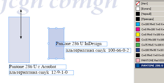

скорее всего так, тем более этот Пантон с перетащенный с акробата в Индизайн вообще мутант:))) Вот как себя он ведет в ИНдизайне! 12-9-1-0!
а в скриншоте (RGB) они тоже разные;)))
неее...так нельзя....если и дополнительным цветом...всеравно по другому надо было . в илле открыть, привести цвета в единый модель чтоли..
