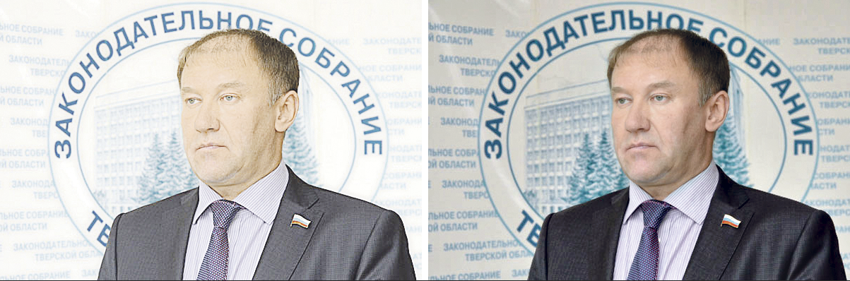

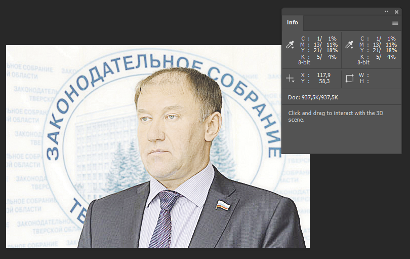

Вот я сделал одну картинку один файл с RGB коррекцией, второй со СМУК (ее делаю после сведения слоев и перевода в CMYK, т.е. это одна цепочка, файлов, а не на выбор) но в данной ситуации СМУК коррекцию можно было и не делать
У меня тут монитор не айс, на работе, но даже на нём явно проглядывается, что в none детализация лучше, чем в rgb.
Извините, но ваш cmyk-вариант никакой профиль не спасёт...
119421
Слева ваш смик-вариант, справа мой (всего 2 клика в 2-х плагинах). Если справа вам кажется слишком тёмным, то ваш вариант слева мне кажется излишне светлым. В конце-концов у нас разная печать, делать пересветление как у вас мы перестали еще на этапе обкатки разных плагинов, печатники подобный вариант считают браком. Сегодня я делал тесты на разных картинках в газете со скелетон и жцр70 профилями, результаты скину на неделе, если это кому-то тут нужно.
Что за плагин?
У вас наверное более качественная печать, у меня весь пиджак был одним большим черным пятном, практически без деталей. В вашем варианте 100% лицо будет красным (!!! при нашей печати, а если они желтого "не дольют" - будет малиновый), бумага у нас серая/желтая, поэтому фон сзади будет темно серым - в итоге получится красномордый депутат, на темно сером фоне, в черном балахоне... Вот именно поэтому делаю такой сильный пересвет - хоть чтоб чего-то было видно. Я бы не стал поднимать тему, если бы все печаталось так как в цифрах...

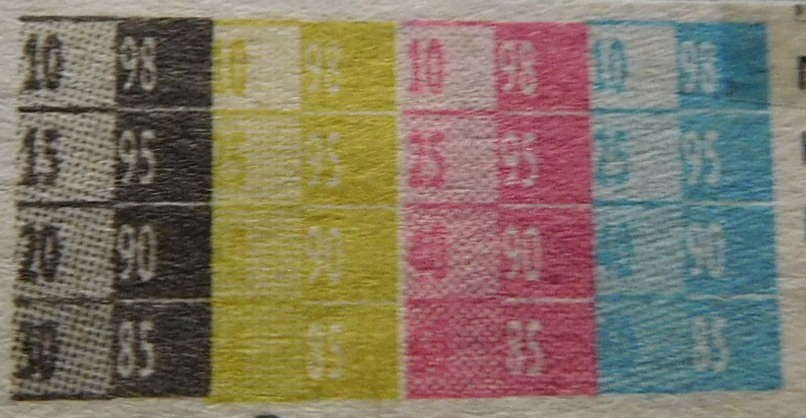

Иногда читаю, пишут что 80% черного печатается как 100% - у нас наверное 50-60% печатается как 100%...

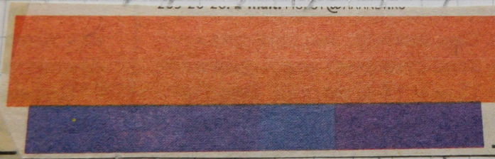

Что вам мешает протестировать самостоятельно? Небольшую плашку в любом месте газеты поставить 10%, 20%, 30% ... 100%.
У нас одно время так многие газеты делали, в выходных данных, в телепрограмме, в любом удобном месте ставили миры ростиска, цветные плашки с градациями и отслеживали "плавание" цвета от номера к номеру. О том что лучше не использовать 100% заливки на (кажется) площадях более квадратного сантиметра, чтобы избежать отмарывания, написано в справочниках по печати.

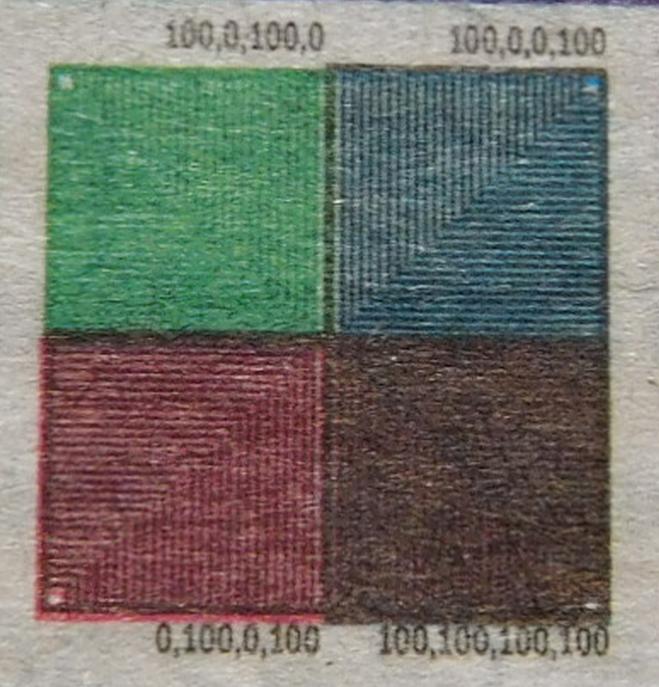

Мы же не видели всю вашу пластину, мало ли что там у вас, может результат печати это лишь субъективный взгляд печатника, тем более с вашей бумагой.
Вот, допустим, тестовая плашка с градациями красного и синего, а выглядит почти как сплошное пятно...
