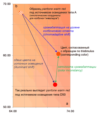

Попытался набросать своё понимание этого вопроса.
Саша, согласован не цвет -- согласован стимул. Цвет-то как раз тот же самый.
Я понимаю, что тебя путает (вернее, кто тебя путает), смотри: путают тебя все эти умные мужуки, рисуя координаты согласованных стимулов на перцепционных диаграммах (к примеру, u`v` -- чаще всего). Это глубокая методическая ошибка с их стороны, потому что они забывают указать то, что координаты согласованного стимула уедут куда-то в сторону только в том случае, если его взять, да предъявить наблюдателю при исходном статусе адаптации. Но если координаты согласованного стимула рассчитать и нанести на перцепционную диаграмму цветностей при новой адаптации, то координаты этого стимула совпадут с координатами согласуемого. В этом смысл.
Алексей, существование феномена color inconstancy говорит о том, что изменяется и цвет, и стимул. Изменяются по-разному. Пусть illuminant shift есть изменение стимула. Пусть corresponding color есть цвет (метамер). То, что они разъехались, говорит о том, что tristimulus values метамера вычисляются по уже по другой CMF. Стандартная "как пень незыблемая" CMF изменилась. И неважно, в каких координатах я сделал рисунок. Важно лишь существование феномена color inconstancy. Причем физиологическую (биологическую) причину существования феномена я понимаю. Осталось дать пояснение феномену математически. Пояснение через von Kries transform меня устраивает (пока?).
Стоп-стоп, Саша. Ну, конечно, чуть-чуть изменился. Но я сознательно опустил этот момент, сделав упрощение, дабы пройти первый этап. Нельзя валить в кучу.
Нет. Настаиваю. Нет и еще раз нет. CMF -- настоящая, честная CMF, не изменилась и не может измениться. У нас же не меняется химическая структура конопсинов, верно? Дело в том, что когнитивная составляющая адаптации, учесть которую по-честному совершенно невозможно (знаний нет, исследований нет) более или менее легко МОДЕЛИРУЕТСЯ с помощью некоторых искажений, вносимых в исходные CMF. Моделируется тупым подбром коэффициентиков (чем, кстати, занимался Хант на протяжении 25 лет).
Саша, тут "они" опять делают подножку.
Во-первых, "corresponding color" -- это жаргон. Это очередное "имение в виду" (чуть было не выразился крепче). Полное название "corresponding colors data" -- согласованные цветовые данные. Но ты знаешь лучше меня, что под "цветовыми данными" понимаются (имеются, блин, в виду) трехстимульные значения стимула.
Во-вторых, говорить о метамерности можно только (вот здесь уже имхо) в ситуации одновременного сравнения (моно- или бинокулярного). При последовательном сравнении, я считаю, ситуация разворачивается так:
согласуемый стимул = ментальный стимул = согласованный стимул.
Если же мы возьмем с тобой гаплоскопическое уравнивание (то есть, одновременное сравнение), то, как показал Фершильд, оно дает довольно хреновые результаты, потому что учитывается лишь сенсорный компонент адаптации, а именно: сетчатку левого глаза адаптируют одним светом, сетчатку правого -- другим. Это хантовские штутчки, его "детишшо", но дитятя кривовата. Физиологи давно отказались от гаплоскопии, во-первых, из-за неполного перекреста в турецком седле г.м., во вторых, из-за полного неучета когнитивной составляющей адаптации -- невозможно зрительную систему адаптировать раздельно.
В-третьих: вспомни, что исходные кривые CMF были построены на трехстимульном колориметре Гилда и Райта при темновой адаптации наблюдателя. При этом мы ничтоже сумняся используем эти же кривые и при адаптации световой и никаких заумных матриц перехода не строим. Верно? Верно. А ведь описанная ситуация -- это частный случай смены хроматической адаптации от никакой к какой-то. Скажу больше: все еще сложнее, потому как при темновой адаптации адаптирующим отчасти выступает стимул исследуемый. И тем не менее.
Оно удобное, Саша, но не честное, о чем я сказал выше (и потом я не очень понимаю какое же это пояснение? -- пояснение, имхо, может быть только физиологическим, а это модель -- именно модель). Однако беды в том нет: хорошо, пусть не честное. Достаточно лишь честно сказать: "Как происходит на самом деле, мы не знаем. Поэтому шаманим так-то и так-то. Неединичность матрицы напоминает нам о фонкризовском принципе раздельной реакции". И это вполне честная позиция, на которую "они" никак не могут осмелиться.

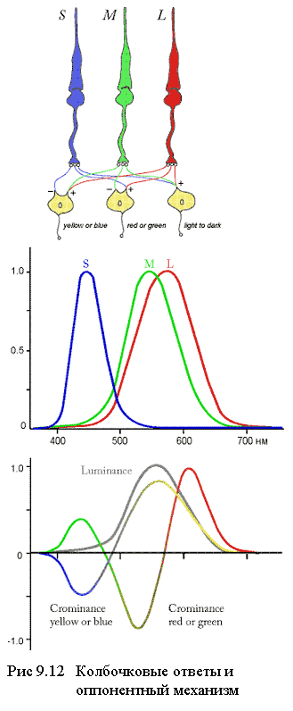

C.H. сказал(а):
1.3. Существует физическая величина (3-мерный цветовой вектор Нюберга), который однозначно описывает воздействие стимула на человека (но не его реакцию).
Согласен. Если речь идет о воздействии на колбочки (и только до этой стадии). В этой модели предполагается, что спектральная чувствительность колбочек человека есть константа. Ok, конопсин колбочек имеет стабильную молекулярную формулу - спектральная должна быть неизменной. Все логично.
C.H. сказал(а):
Любые формулы хроматической адаптации из этой модели выходят.
Абстрактно говоря - да. Суть проблемы в том – линеен ли переход от нашего "3-мерного цветового вектора". Позволю себе привести абзац о проблематике LMS-масштабирования.
C.H. сказал(а):
И если в результате применения формул хроматической адаптации координаты стимула выскакивают за Gamut видимых человеком цветов, то это недостатки этих формул.
Да. Скажу больше, это недостаток линейного подхода. И попыток выдать какую xyz-функцию за спектральную колбочкового ответа.
Тот же самый здесь предмет only. Объект " warm red". Всё остальное – изменяется. В том числе и цвет. Ибо color – inconstancy.
Этим примером я хотел показать, что применение CMF для вычисления координат цветового вектора дает нам вектора "illuminant shift". Это что угодно, но не цвет. Так что с "как пень незыблемой" поосторожнее. XYZ- функция не есть спектральной функцией конопсинов, и вычислять по ней "согласованные цветовые данные" (без учета адаптирующей функции сенсорной системы) – неблагодарное занятие. Далее – см. пост выше.
