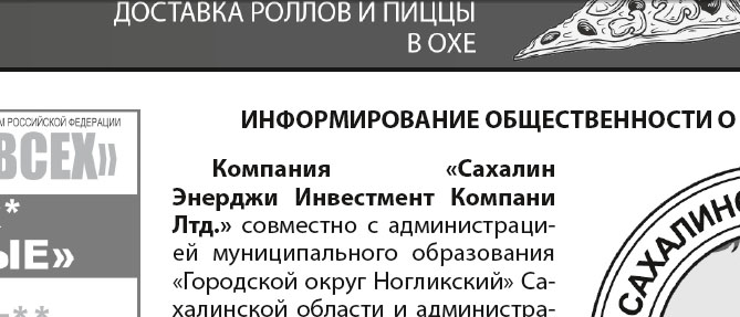

нет это прошлонедельный выпуск. и уж точно нам вообще не пофиг! что значит кроме черного. ну вот мы не сходимся во мнении, что что то делать на сером фоне, все это получается грязно (может и типография областная косячит, но она от нас в 1000 км - не проследишь). Про роллы немного не поняла (можно в личку?), а вот по компания сахалинская энергия. А как этого избежать? Поставишь шпацию так все разрядится до безобразия. И зачем здесь тиражный акцент. Хоть 10 экз - какая разница. Дырка на 9 полосе? Почему дырка. Это спец проект со спец дизайном. Одну пустую колонку по-моему в РГ оставляли одно время на каких-то рубриках. Давайте я еще номер загружу.Как бы офтоп, но к вопросу про

А что за дырка на 9 полосе?
Или это ещё не в печать? Так, вроде, 10 мая датирована...![]()

сепараций больше чем одна (выключите чёрный канал и посмотрите, что останется).что значит кроме черного.
про роллы там ничего не было. Они в кусок скрина для того лишь попали, чтоб проще сориентироваться, на какой полосе в каком месте беда с дыркой в тексте.Про роллы немного не поняла
