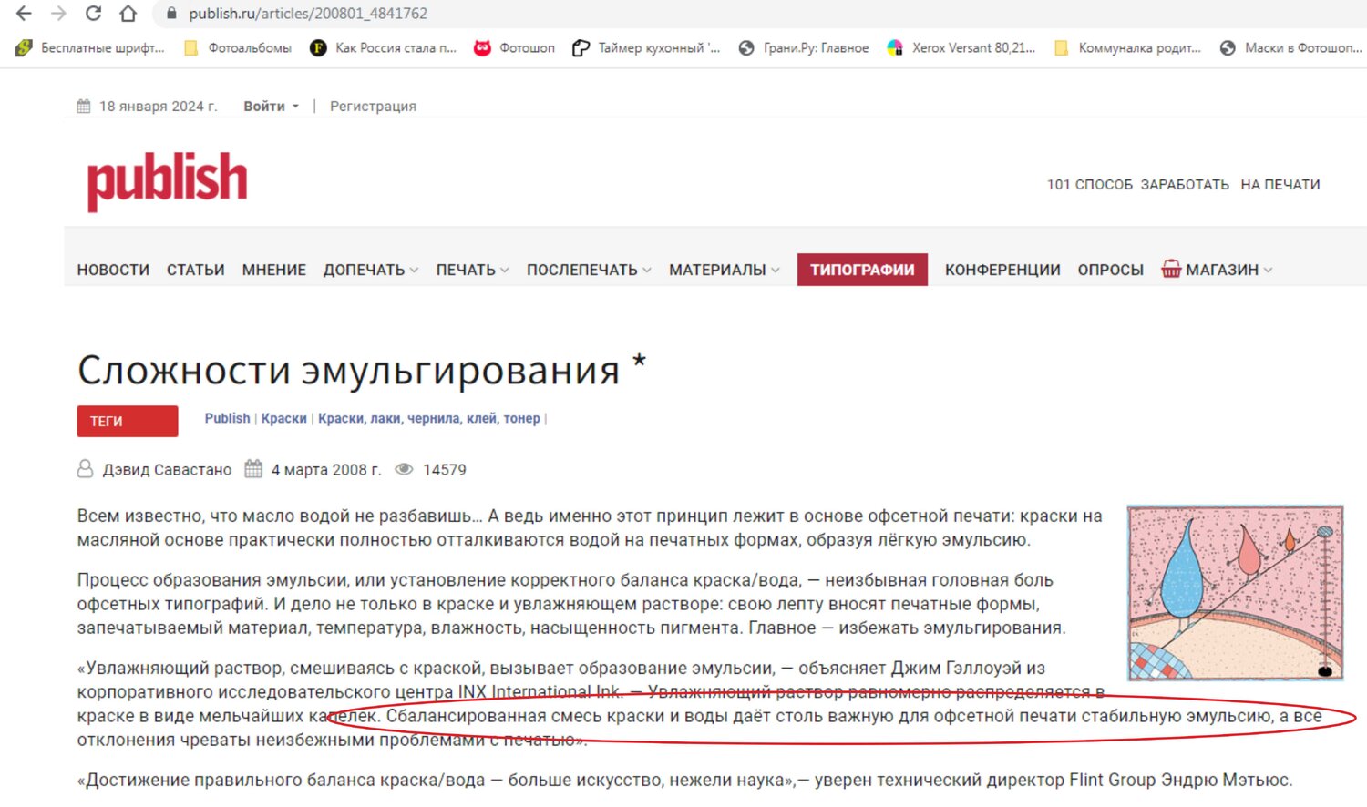

4. ну как бе дальнейшую дискуссию считаю нецелесообразной, ибо: все офсетчики знают, что при возникновении эмульсии необходимо смывать красочный аппарат и, чаще всего, еще и увлажнение и раскатывать все по новой.
читаем: 10 офсет это не самый удачный пример, но для начала изучения темы офсетной печати пойдет.
Может этот пример по-удачней? Сложности эмульгирования *
