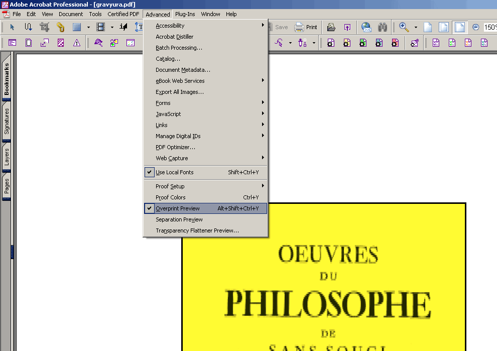

knower сказал(а):
И похоже, нелишне будет напомнить по Overprint Preview в Акробате. а то до попытки напечатать дело так и не дойдет
Ответ: Трепинг?
Hotgart сказал(а):
...по Overprint Preview в Акробате...
:D :D Стопудово...
Напоминаю...Overprint Preview в Акробате должен быть включён.
Похоже в этом всё и дело...

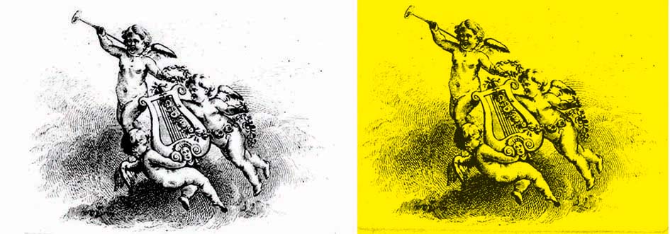

    27.4 КБ · Просм.: 966
Ответ: Трепинг?
Уважаемый Oslik! Спасибо вам: эта картинка мне подходит. Но, извините за непрофессионализм,— как вы ее сделали? Опишите пожалуйста порядок действий и принцип работы.

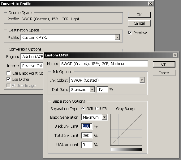

Данную так:
Взял grayscale, конвертнул в CMYK с профилем maximum GCR, дабы гравюра только в черном была, залил желтый канал, удалил два оставшихся, получился multichannel.
Вообще-то он вроде как не предназначен для композитного вывода, впрочем как и дуплекс :(
На сколько я помню, с overprint preview в acrobat reader-е, которым так любят пользоваться заказчики есть проблемы...

knower! А у меня совсем и не Professional Acrobat :( И вполне возможно, что у заказчика тоже не будет этой программы, то есть тут есть некоторые сложности. Но тем не менее, подскажите пожалуйста, версию вашей программы: я себе установлю.

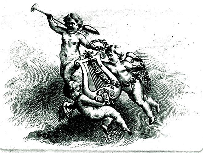

VsepoZHiraushii, к сожалению, когда я обработал картинку по вашему методу, она у меня стала "грязней", чем до обработки. Посмотрите, пожалуйста, приложенные файлы. Может быть я что-то неправильно делаю? Попробуйте обработать приложенный .psd
Да, а разве информацию из жетлого канала не надо копировать в черный? И не могли бы вы объяснить, что делает команда Alt+Backspace.
Спасибо!

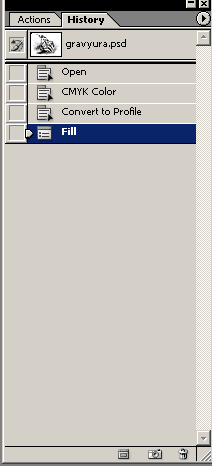

Лови.
Надеюсь, с картинками нагляднее будет.

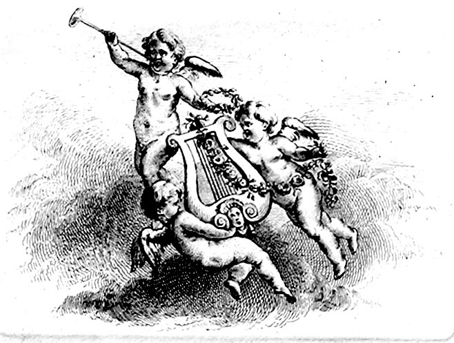

Ну так она изначально грязная. Ретушь еще никто не отменял. :D Получается то-же самое. Команда Alt+Backspace закрашивает выделенный участок текущим цветом. Поработайте с черным каналом. Сместите темные пикселы в светлую область. Делается либо curves либо levels.
+ пост выше
    84.2 КБ · Просм.: 1 015
Ответ: Трепинг?
И то-ли мне кажется, то-ли... Что-то изображение у вас какое-то зеленоватое. Вы каналы C и M белым закрашиваете? Желтый не трогаете. Двух хватит в принципе. Но можно и с желтым попробовать.

1. В среде Adobe Pagemaker. Нарисовать плашку нужного цвета, на которую поместить картинку, покрасив её предварительно созданным цветом (0C 0M 0Y 100K Overprint: Yes). Но, чтобы посмотреть композитный файл, созданный таким образом, нужна программа Adobe Acrobat Professional (в ней есть функция Overprint Preview), которая может и не быть у заказчика на компьютере.
2. В среде Photoshop. Перевести картинку в CMYK, применить к ней профиль, который перераспределяет баланс красок по каналам. При помощи профиля перенести всю информацию из CMY в K, желтый канал залить с нужной степенью растра. Впоследствии, это может быть не желтый канал, а любой пантон.
