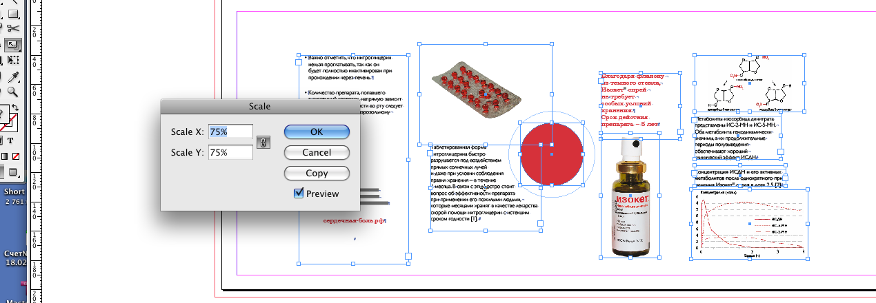

В инструментах есть инструмент Scale Tool. Выделить группу объектов, двойной клик на инструменте, ввести нужные значения. По умолчанию там стоят проценты, но если надо в миллиметрах, то вводим "210 mm".
Ответ: масштабирование всего вместе с содержимым боксов.
то проще вывести пдф
если б было так просто я б епс сделал. но в требованиях издательства -- только индиз и кварк (я вообще кварковщик -- но вот переверстывать в нём не хотелось бы).
в преференсах галка есть - масштабировать вместе с содержимым
где! где! где?? -- ну ткните ж носом плиииз :)
о!!! це дило! самый нужный ответ. всё до слова mm я итак знал. но во тупой -- даже по аналогии с шопом не догадался сменить % на мм. преогромнейшее 'cool))'

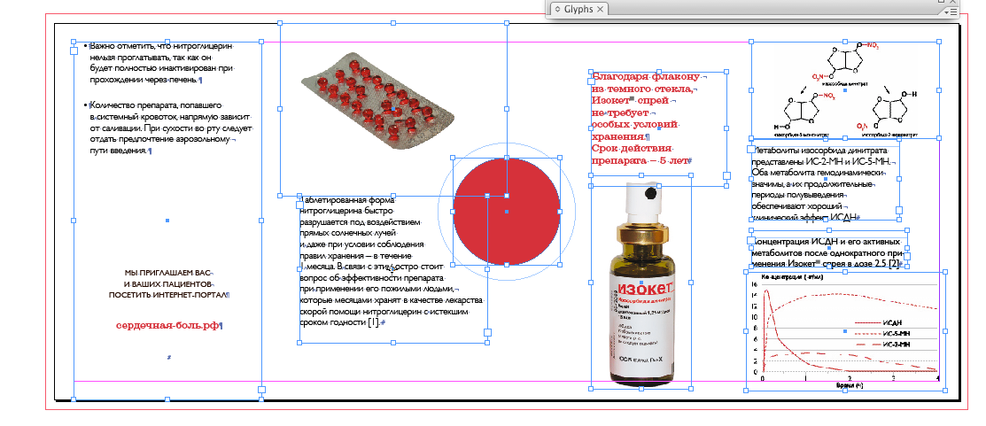

Выделить все, двойным кликом нажать инструмент, ввести значения в %

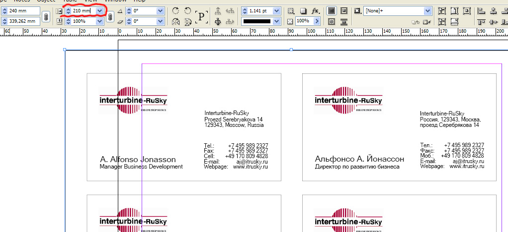

Завсегда тихо-мирно в контрольной панельке цифирьки писал.. безо всяких там даблов(((
    147.9 КБ · Просм.: 704
Сбивает с толку что там где размер такой фокус не прокатывает :) В % окне масштабирует с содержимым, а в размерном мимо. Не сразу догонишь что в % можно и миллиметры забить.
Интерфейс адобы это "удивительное рядом" - затейники там сидят
