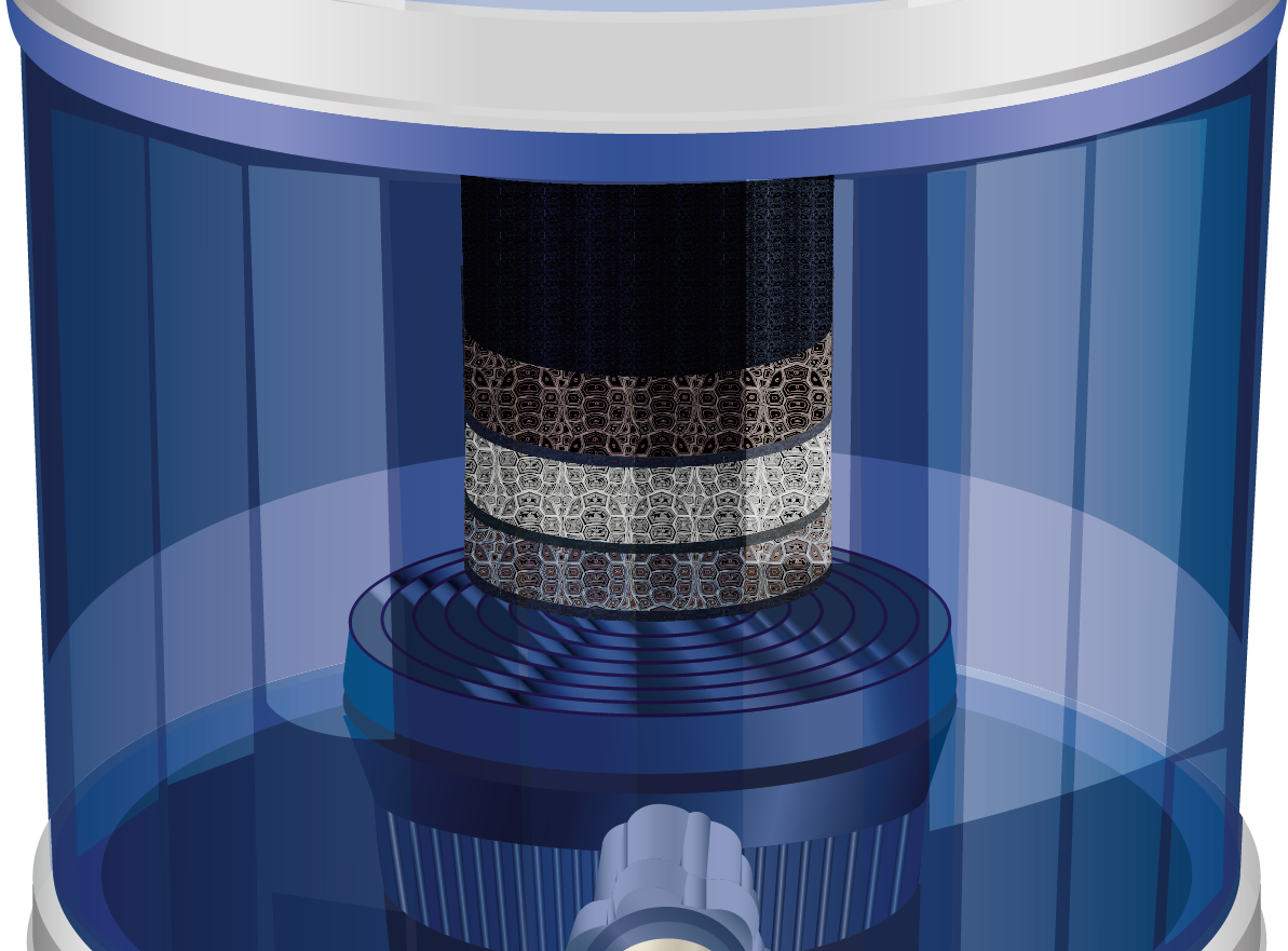

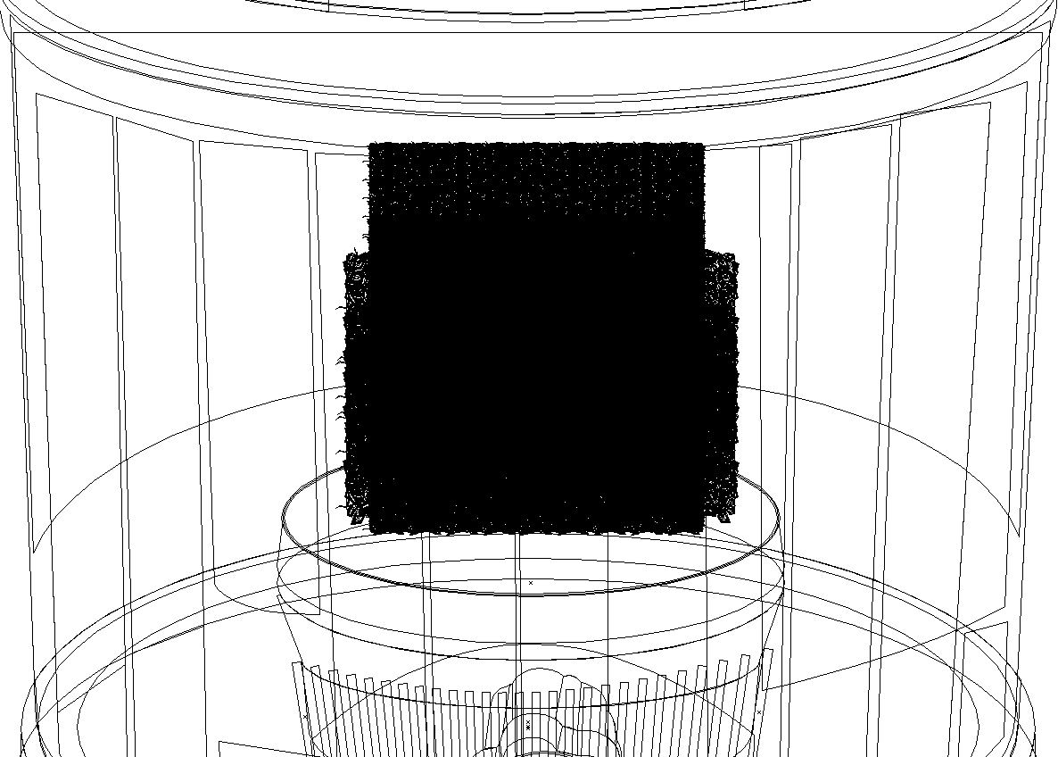

Ну если куча достаточно велика это вполне нормально. У меня вон есть простая картинка от конкурента тоже притормаживает. А всего-то текстуру разобрал.Файл (около 30мб), куча мелких объектов.(
Но странность в том, что при этом нп загружаются проц/память даже на 50 процентовНу если куча достаточно велика это вполне нормально. У меня вон есть простая картинка от конкурента тоже притормаживает. А всего-то текстуру разобрал.
Такое себе)) даже не знаю что и делать. Вроде проф программа, которую юзают во всех копицентрах. Альтернативы есть?Да что там обычная карта мира с городами и дорогами может притормаживать неподецки. При этом в диспетчере не видно особой загрузки. Где-то 20-30% Так пишут свои проги канадские индусы.

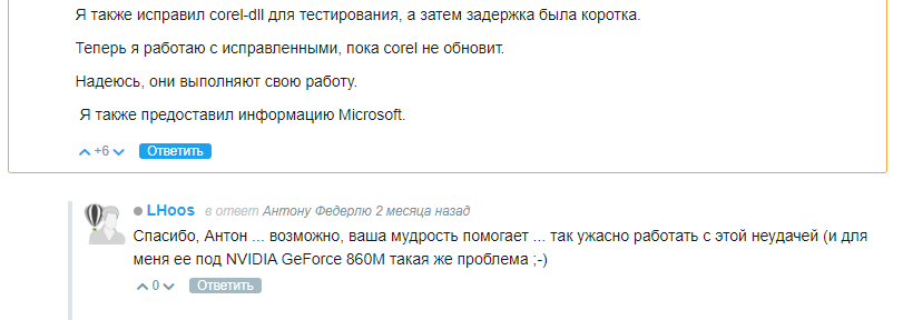

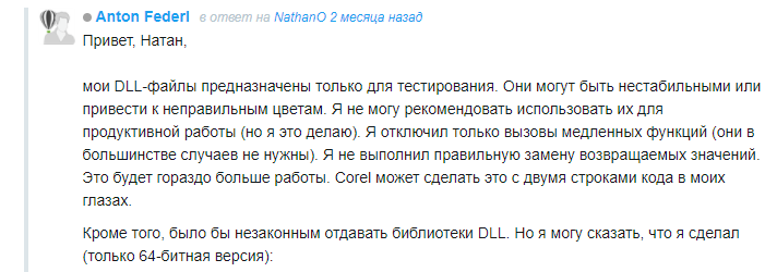

Прописал, что 1070 nvidia.На community.coreldraw.com говорят, что тормоза наблюдаются у счастливых обладателей AMD видеокарт + Windows 10 + Fall Creators Update
Рекомендации по лечению - откат на не самые свежие драйвера AMD, или откат Fall Creators Update, или патч пары dll.
