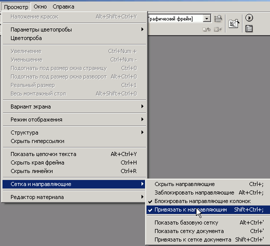

Using Help:
Choose View > Grids & Guides and make sure that Snaps to Guides is selected (checked). If it is not selected, click it. Note: The Snap to Guides command controls both snapping to guides and snapping to the baseline grid. To specify the snap-to zone, choose Edit > Preferences > Guides & Pasteboard (Windows) or InDesign > Preferences > Guides & Pasteboard (Mac OS), type a value for Snap to Zone, and click OK. The Snap to Zone value is always in pixels. To snap an object to a guide, drag an object toward a guide until one or more of the object’s edges is within the guide’s snap-to zone.
Вам надо наоборот – отключить галку
    13.6 КБ · Просм.: 955
Ответ: Точка центра фрейма: как выключить эту дрянь — достала!
Это выключит привязку не только средней точки, но и вообще...

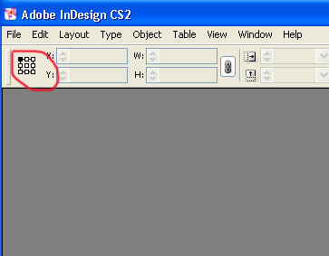

Или вы имеете ввиду точку отсчета от центра фрейма?
Тогда смотрите картинку. У вас черный квадрат по центру?
Поменяйте мышкой

Это говорит о том, что есть хорошее знание проги, чтобы найти способы обойти её минусы. Причём это относится к любому софту, согласитесь.
По теме: не выключается отдельная привязка центра фрэйма. Только целиком Snap to Guides on или off.

Sergeevna, ценю ваше участие, но я имел ввиду вот это:
    6.3 КБ · Просм.: 566

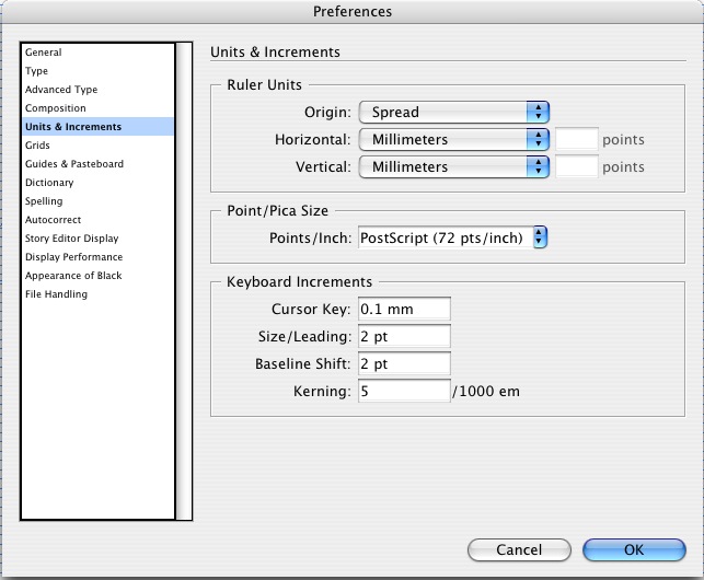

Но можно двигать фрейм и стрелочками
Шаг настроить здесь:
    84.4 КБ · Просм.: 574
