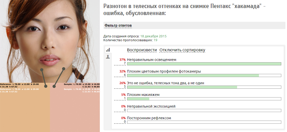

@german я обещал тебе точки пипеткой поставить на картинке, вот ткнул Контрольные точки скинтона Pentax
Соответственно это 64 и 43 градуса, разница 21 градус по hue R U D T P . P P . R U • Калькулятор Color Difference на JavaScript • Отчёт
Можно и больше найти разницу но 20 градусов достаточно для иллюстрации.

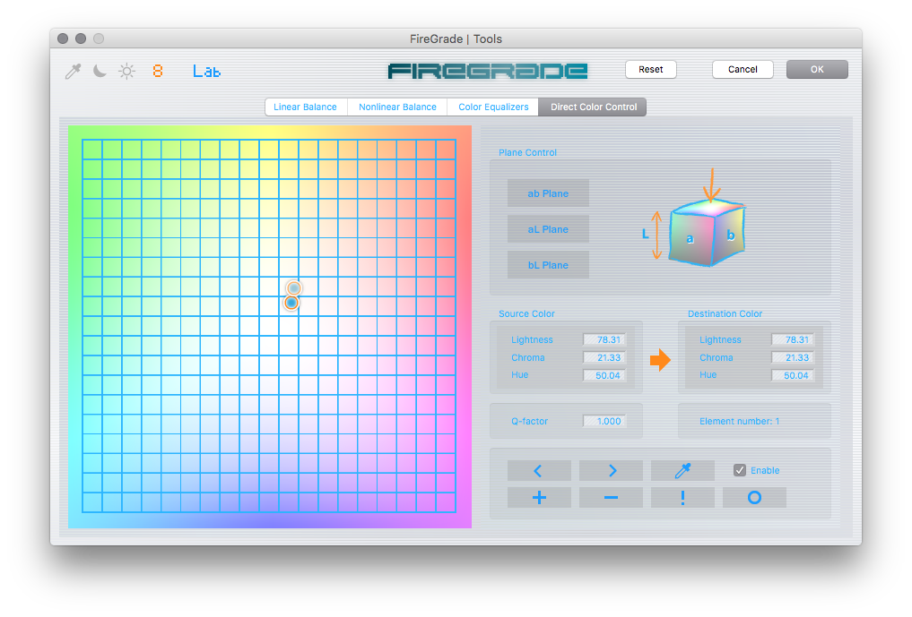

Там разница 10°. Что нормально. Критично по светлоте. Либо калькулятор не правильно считает, либо FireGrade. Тут я не спец 'hz'

@german, да там арифметика не сложная, ab 13 27 в одной точке и ab 15 14 в другой.
И десять маловато чтобы защитить идею о двух тонах телесного, это считай один с высокой погрешностью, а 20 как раз хорошо иллюстрируют идею о двух тонах - в светах один тон а в полутонах другой.

Почему тогда такая разница в показаниях?

@german, я тоже думаю что баланс скинтона на пентакс именно что нарушен при разнице в 21 градус. Меньше 10 в принципе готов бы смириться с разнотоном, причем тут 90 градусов?
Где ты видишь разницу в показаниях - я же четко поставил точки прямо в лабе - они неизменные. Можно на шее ткнуть сразу под подбородком ab 12 25 - тоже 64 градуса.
Я бы попросил. :) Все считается правильно. Разница в том, что плагин считает усредненный квадрат 6x6 пикселей масштаба превью. А в выкладке для калькулятора точки брались 1-пиксельные. Если переключить в Фотошопе режим пипетки на 5x5 average, то будут другие циферки, которые ближе к тем, что в плагине.

Добрался до Ньюколора и потыкал пипеткой в точки, о которых писал Mihas. Добиться расхождения в 20° удалось только переключив пипетку в однопиксельный режим. Если брать 5х5 или 7х7, как обычно и делается, выходим на разницу максимум 16°, да и то в очень малых областях.

Голосование идет ровно без статистических скачков, мои болельщики пока побеждают со счетом 14-5, но и @german не остался без поддержки:
