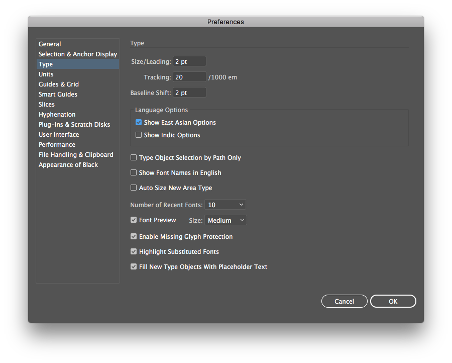

ну если у вас cc17, то он поддерживает
в preferences посмотрите - есть пункты language options?
    100.3 КБ · Просм.: 846

В последних не нужно ничего качать и менять локализацию
Включить галку в настройках и включить в стиле Right to Left и middle eastern composer

в моем Paragraph style сразу за Advansed Character... идет Indents...

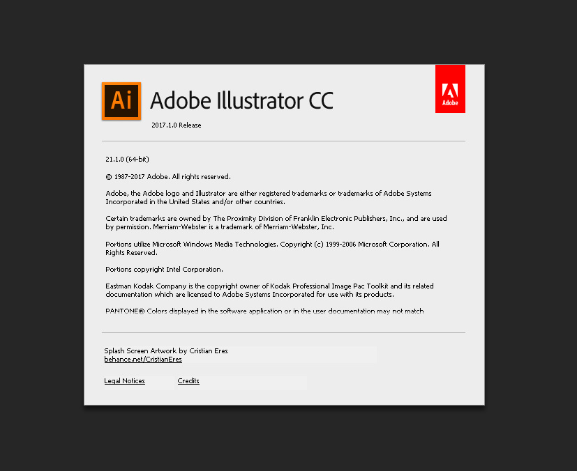

У вас CC2017? Вы галку в настройках включили?
Форматирование азиатских символов в Illustrator
По умолчанию параметры азиатского текста в палитрах «Символ», «Абзац», «OpenType» и в меню «Текст» скрыты.
Но, повторюсь, проблема решена.
Насколько я понимаю это некрасиво выглядит
человека, который хорошо владеет арабским
Ему это может быть все равно.
И исправлять неудобно.
Да, у меня СС2017. Да, я смотрел – нет у меня галки.
Под "азиатскими символами Ill понимает Дальний, а не Ближний Восток. (посмотрите примеры по приведенной вами ссылке
