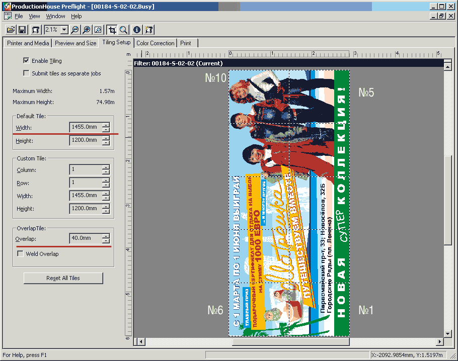

С бумагой дела обстоят иначе. Плакаты печатаются из 8 полутораметровых частей. Нахлест делается 2 см.

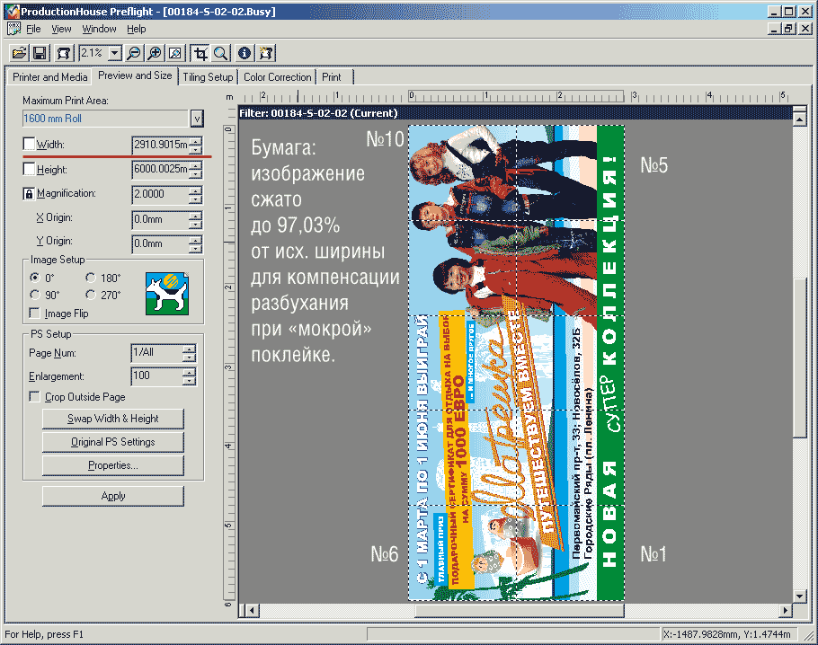

Обычно поклейщики («размещалкины») требуют из 10 кусков: 1200x1500 (без учета нахлеста и в «мокром» виде — см. ниже), т.к. полутораметровый по ширине клеить неудобно, особенно при сильном ветре. Кроме того, поклейка постеров осуществляется «по-мокрому»: перед поклейкой бумага вымачивается в воде. При этом ее «распирает» в зависимости от сорта бумаги на 2-3% в направлении поперек волокон — это по ширине роля. Например, чистоцеллюлозная Ahlstrom Chantafiche 250 JE BBS расширяется 3%, бумага с латексным покрытие Sihl 3691 BBS — на 1.8%. Для компенсации этого явления макет непропорционально уменьшают в соотв. направлении до 97.1% и 98.03% (для указанных типов бумаг) от оригинального размера. Набухание бумаги при делении на 10 частей происходит по вертикали (по 3-х метровой) стороне изображения и составляет величину чуть меньше 10 см; при делении же на 8 частей — вдоль 6-метровой и составляет величину 15-20 см. Т.к. изображение обычно расположено т. обр., что критично именно расположение его по горизонтали (тексты и проч.) то деление на 8 частей из-за большого «набега» менее желательно. В любом случае при компоновке изображения не следует приближать сюжетно важные части ближе 20-30 см. к краю: помни о safeframe!. Кроме того, следует избегать (по возможности) попадания на стыки листов — особенно верхнего и нижнего рядов, тонких элементов, требующих точного совмещения — в полевых условиях его добиться сложно.
На изображении необходимо также располагать в углах листов бело-черные кресты для совмещения листов при поклейке. Размер крестов должен быть таким, чтобы с учетом нахлеста он был виден на двух листах: т.е. для 20 мм нахлеста размер креста должен быть 30-40 мм. Весьма желательно размещать возле креста номер листа в порядке поклейки, указанном ниже. Это не только облегчит поклейку, но и позволит избежать казусов: езжу с работы мимо билборда с поклееным вверх ногами листом — характер изображения (фрагмент ч.б. фото) не позволяет вблизи определить где голова, а где ноги, зато издали видно, что ноги оказались вместо головы.
Если печатальщик еще и требует изображение уже деленное по листам и с нахлестом — есть и такие «умельцы», то следует учесть, что наклеивается изображение с левого нижнего угла, т.е. сначала нижний ряд, затем верхний: при такой поклейке верхние листы находят на нижние и в шов не затекает вода.

18 см. на 12 метрах с роля 1600 mm. По-любому, в цену всегда заложен брак и проч. отходы. Более того, для постеров обычно предусматривается 10%-20% избыток на переклейку, который далеко не всегда используется. По цене разница между делением на 8 частей и на 10 составляет… 7 рублей.

P.S. Пишу сообщение, а 40 штук уже готово. Правда я момент растягивания бумаги не учел, но там изображение такое не принципиальное, что даже если растянет, то 10-20 см можно безболезненно обрезать.

В нижнем ряду обрезается низ всех листов, левый край всех листов (№№ 1–5), а также правый край правого листа (№5). В верхнем ряду точно также и дополнительно — верхний край всех листов верхнего ряда (№№6–10) . В пределах зоны нахлеста всех листов срезается небольшая часть изображения. Правый край всех листов за исключением листов №5 и №10 не срезается — при поклейке он закрывается подрезанным левым краем соседнего листа.
Бумагу удобнее печатать одновременно с двух рулонов, размещая на одном листы нижнего ряда №№1–5, а на другом — верхнего №№ 6–10.

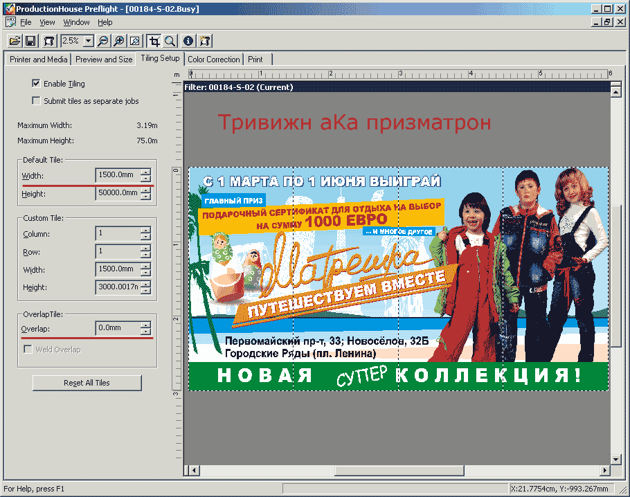

Тривижны (призматроны) лучше всего печатать c двух рулонов пленки шириной 1550 мм (Neschen Solvoprint) или 1520/1600 (Avery MPI), либо с трех шириной 1040 (Neschen). Деление изображения на полосы осуществляется по ширине призматрона, т.е. 4 или 8 полос размером 1500x3000 мм, либо 6 или 12 полос 1000x3000 мм. Нахлест не нужен. Некоторые «размещалкины» предпочитают ширину полосы 1000 мм, некоторые — 1500 мм, некоторым все равно.
