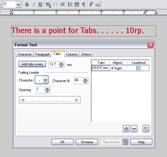

Да, кстати, а где там заполнение табов символами, например чтобы сделать список ингридиентов, типа:
Морква........19.0 гр
Свекла........28.6 гр
Баклан.........1 шт
И так далее. Где?
Ответ: Tab and Justify
-=CMYK=- сказал(а):
Да, кстати, а где там заполнение табов символами, И так далее. Где?

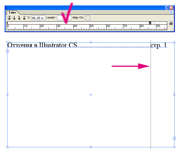

Итак здесь. Хотя и не было нужно.
К тому же в AI есть линия которая показывает на тексте положение табулятора, а в Корел приходиться примериваться на глаз.

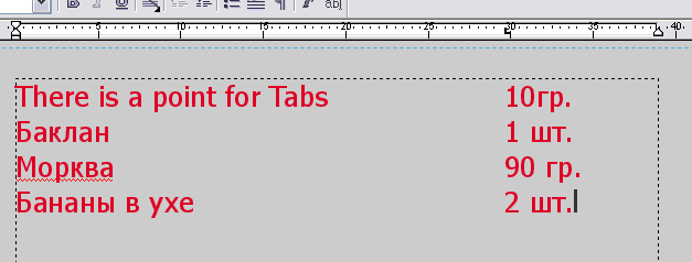

Ясень-пень, CS прочихался! Вопрос снят. Насчет Корела вы это напрасно. Вы не знали просто. В смысле, не замечали изменений линеек при редактировании параграф-текста. См. аттач. Все там есть. Двигайте интерактивно сколько влезет. Да, именно, там есть, ну почти все что нужно для интерактивного форматирования параграфа.

А блин, вы про полоску, точно, есть. И даже стрелкой вы ее выделили. Понятно.
Я только не врубаюсь - если табуляторы включены и текст по ним выравнивается вы что, этого не видите?

Это тоненькая полосочка которая показывает в тексте где значение табулятора и в результате которой вообще не нужно таскать tab ruler «как раненного», он может спокойно располагаться и на другом экране.

Нет, ну вы же видите результат. Эти самые табуляторы по которым текст выравнивается. Зачем еще там что-то отчеркивать?
Да, и кстати, эта полосочка отключается или намертво висит? То есть, есть там скыр отрубить ее отображение?
Ее не надо отключать она появляется только тогда когда табулятор таскаешь, а так ее нет :)
