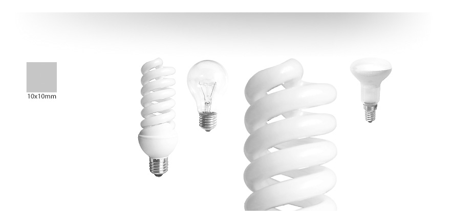

так пусть автор выложит свое "светло-серое ч\б изображение", тогда будет понятно что с ним делать.
Ответ: Светлый серый
Вот изображение
    26.2 КБ · Просм.: 962
ИМХО такое можно и просто в grayscale напечатать. Смысла делить на 4 цвета здесь лично я не вижу.

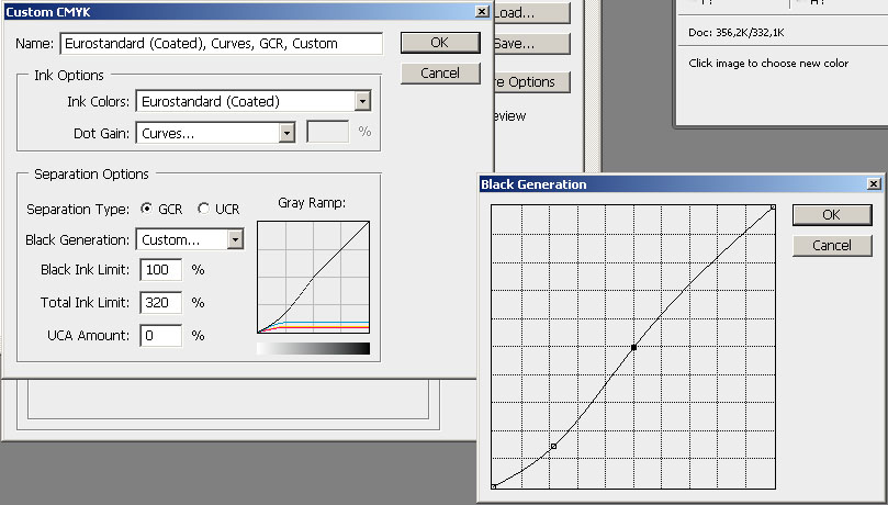

Вот изображение
Вариантов у вас всего три.
1) Добавить светло-серый пантон и цветоделить на два цвета.
2) Цветоделить с рукодельной кривой генерации чёрного (см. пример) таким образом, что бы а) добавить минимальное количество CMY в светлые тона б) уменьшить CMY-составляющую в средних тонах, что бы минимизировать разнотоницу на печати. Разнотоница будет всё равно, но если процентовка CMY будет не выше 20% в сумме и не будет превышать 30% от чёрного она будет заметна меньше.
3) Печатать эти изображения стохастиком или с высокой линеатурой и умолять типографию на коленях, что бы они были с ними поделикатней))))
    86.8 КБ · Просм.: 488
Еще раз...
1) Описанный мной способ (не мое изобретение, на курсах показали) никак не стыкуется с профилем от ECI. это ведь другой, ручной профиль. Но при этом он не противоречит стандарту печати. Ведь растискивание там можно вбить вручную. А если исходить из того, что колористика красок тоже отвечает стандарту, то все светлые и серые тона будут в норме. Вопрос при ручном цветоделении только в темных тонах, но если там и есть погрешность по цвету, то глаз ее не различает. Зато нет грязи и плоскости в темных тонах, за счет добавления CMY
2) Никто не мешает на одной полосе использовать ECI профиля для цветных изображений и ручное деление для ч\б фоток
3) Эту картинку можно печатать как ч\б так и составной, разницы почти нет. Но если на полосе все равно присутсвует CMYK, то лучше составной, это совсем чуть-чуть придаст "обьема" на цоколе
4) ИМХО никакая линеатура и стохастика не спасет на светло серых, если они составные. Я бы сказал - особо не спасет на стохастике и высокой линеатуре. Оттенок все равно будет. Пантон - да, спасет. Но это более затратный способ
Ну почему же? Открываем профиль EFI, редактируем кривую генерации чёрного)))
Что есть норма? Допусков ISO для появления разнотоницы и паразитных оттенков (особенно в средних тонах) вполне достаточно. А баланс серого (точнее контроль по нему) в большинстве типографий нормой не является.
Зато спасёт в том случае, если они не составные. Я говорил о печати в один цвет.
