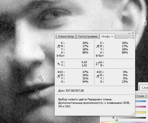

ч\б фотки рекомендуется печатать именно в 4 цвета. Только делить надо не тупо convert to CMYK. А так, чтобы все светлые участки оставались в grayscale, а темные в 4 цвета. Делается элементарно в шопе. Выбираете ручной профайл и ставите замещение черноего на цмик в темных областях, начиная эдак с 50-70% в зависимости от тоталинк. Тогда не будет разнотона, а темные участки не будут плоскими. Все нормальные глянцевые журналы так делят.

1) это именно CMS и есть, т.к. это системное решение (которое можно повторить) позволяющее контролировать цвет при печати
2) если не заметили, то здесь как раз форум ремесленников. А топик находится в теме "цветовоспроизведение в полиграфии" И человек попросил совета, а если решение относится к науке или шаманству, то всем по барабану. Главное, чтобы заказчик в итоге получил ожидаемый результат
3) а если по теме, то непонятно какое именно изображение имел ввиду автор. Если фотка, то можно как у меня в примере, если плаха то я бы закатал блэком или пантоном, как советовали выше. Поскольку светлый серый и если плаха не большая, то скорее блэком.

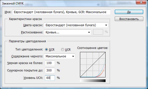

Да тут все действия сводятся к convert to CMYK, по приложенным настройкам. Настройки на вкус и цвет... Главное содержание черного - максимум и уровень UCA выставить. Ну растискивание еще надо поставить, т.к. в евростандарте в шопе не совсем правильное, не по ISO12647.
А вы про какой профиль? Так ведь нет же его, он заказной со скрина.
А если вообще, то пользуемся от www.eci.org
    56.6 КБ · Просм.: 1 015

Насколько я понял, наш топик свелся к простому выводу - CMYK, максимальная генерация черного. И уж профиль построенный на основе Fogra, Profilemaker-ом с теми же параметрами будет однозначно точнее "гомункула" (как его тут называют) построенного Фотошопом.
