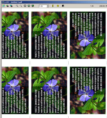

polbol сказал(а):
Мне кажется Celebra)
Она самая, но "полет нормальный" (аттач). Может что еще с файлом до вывода делается (вроде спусков в индюке, например).
Это пдф, сделанная посредством прямого экспорта или PS => Distiller? Проходил ли файл препс? У нас проблема возникала только после формирования спуска в препсе. Если риповать файлы по отдельности (не спуском целиком), то все ок.
