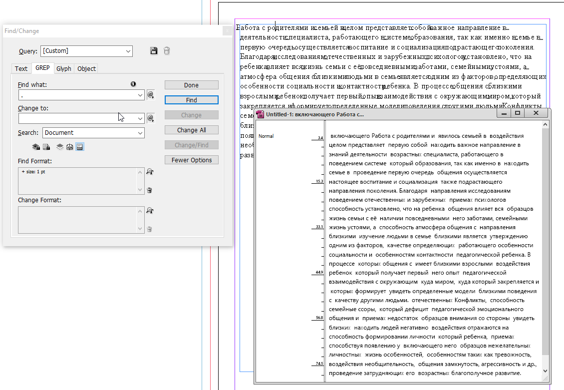

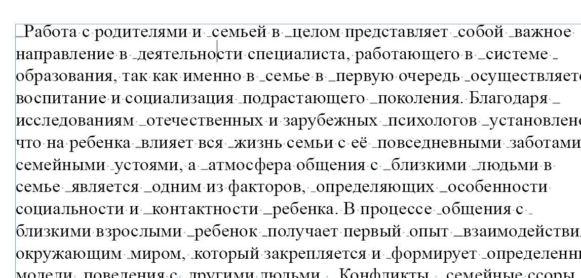

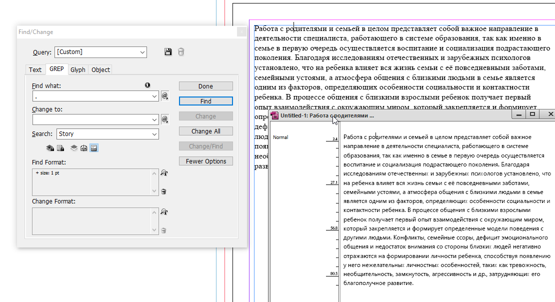

Это костыль. Проблему надо решать в самом вордовском документе.pdf+finereader
Как? Я не знаю.Это костыль. Проблему надо решать в самом вордовском документе.

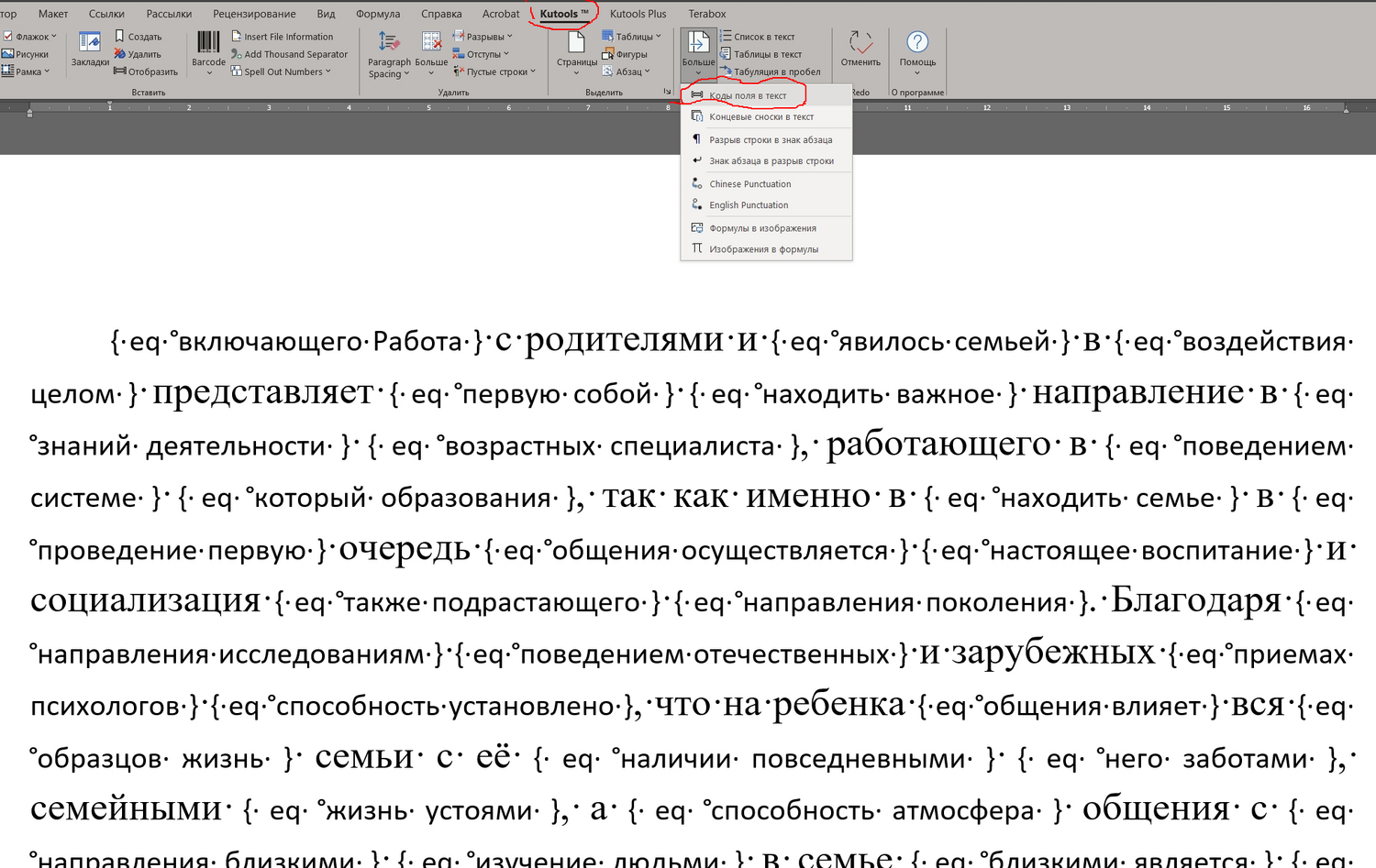

Спасибо, стало немного понятнее.Ну например преобразовать поля в простой текст и далее поиском/заменой обработать
Это неспортивно. С таким же успехом можно и перенабрать. С наличием современного акробата это действительно работает.Проблему решает pdf+finereader.
Это неспортивно, но быстро. Вариант "перенабрать" не подходит - там около 10 стр текстаЭто неспортивно. С таким же успехом можно и перенабрать. С наличием современного акробата это действительно работает.
Так вот же решение, если не нужно стили сохранять.Ну например преобразовать поля в простой текст и далее поиском/заменой обработать
Если есть и офис, и современный акробат, то кутулз является лишним звеном. И лишней тратой денех.Так вот же решение

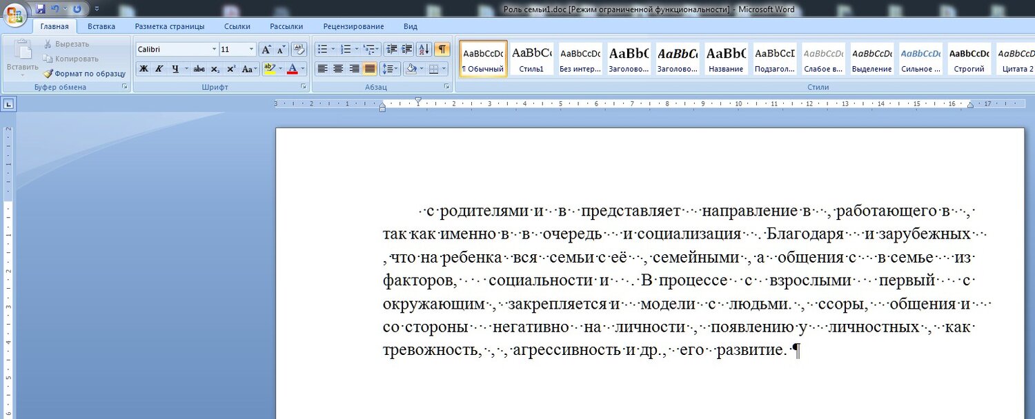

Такие рамки в Ворде появляются если текст набирать в виде Поля (формулы).Если глянуть полученный из ворда пдф
