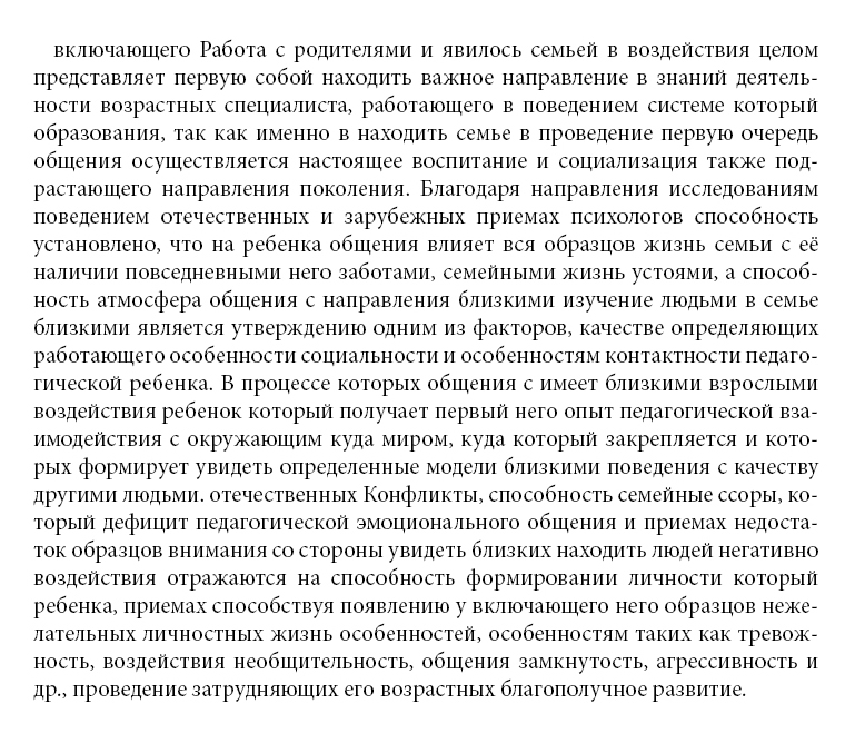

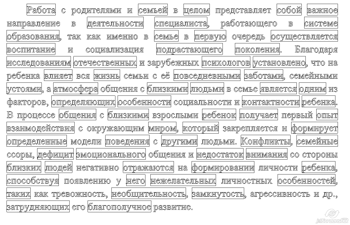

Столкнулся со странным эффектом. Имеется текст в Word. Этот текст копируется и вставляется в indesign. При этом все слова получаются перемешанными (см. прикрепленные файлы). В чем причина я так и не понял. Но проблема сильно заинтриговала.

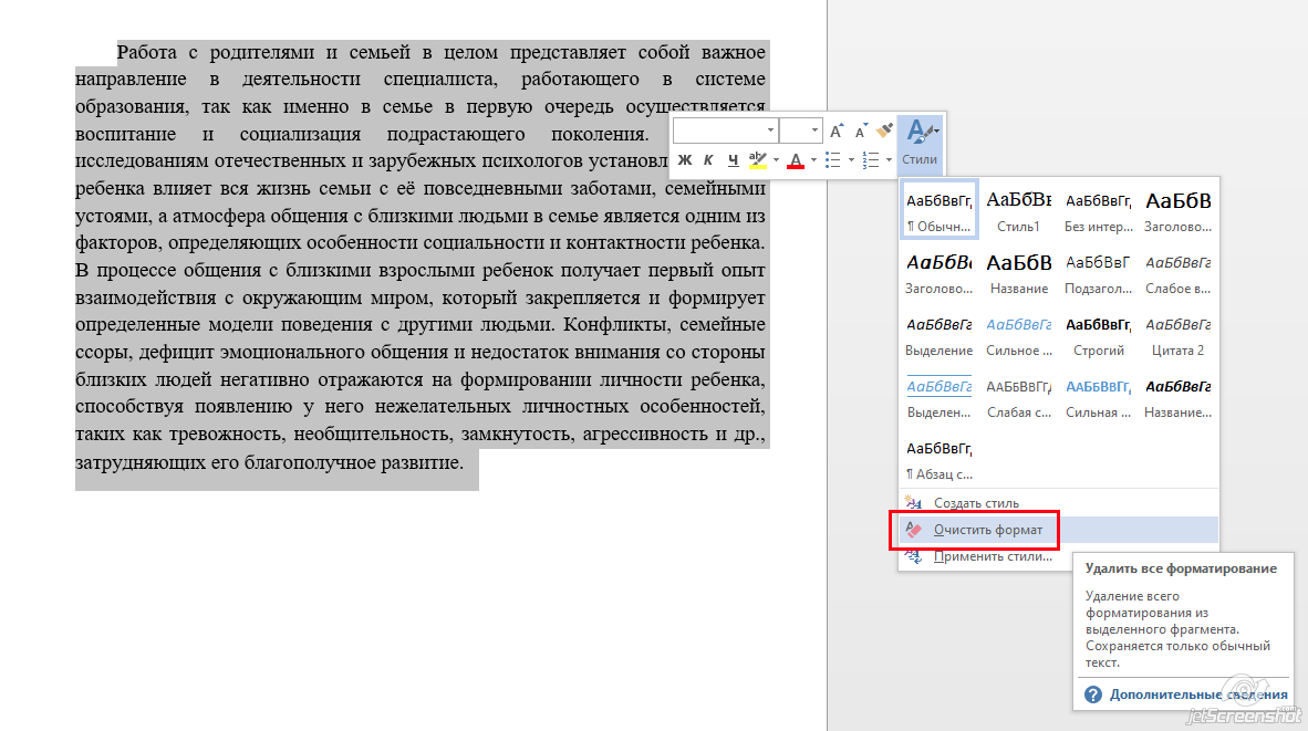

Стили сбросьте (очистите) в вордовском файле.
Без сомнений!
После очистки стилей слова перемешиваются в ворде. Как такое делают заказчики ума не приложу
Защита от копирования. ;)
Мда. Сброс не помогает.

Если глянуть полученный из ворда пдф, то становится немного ясно:

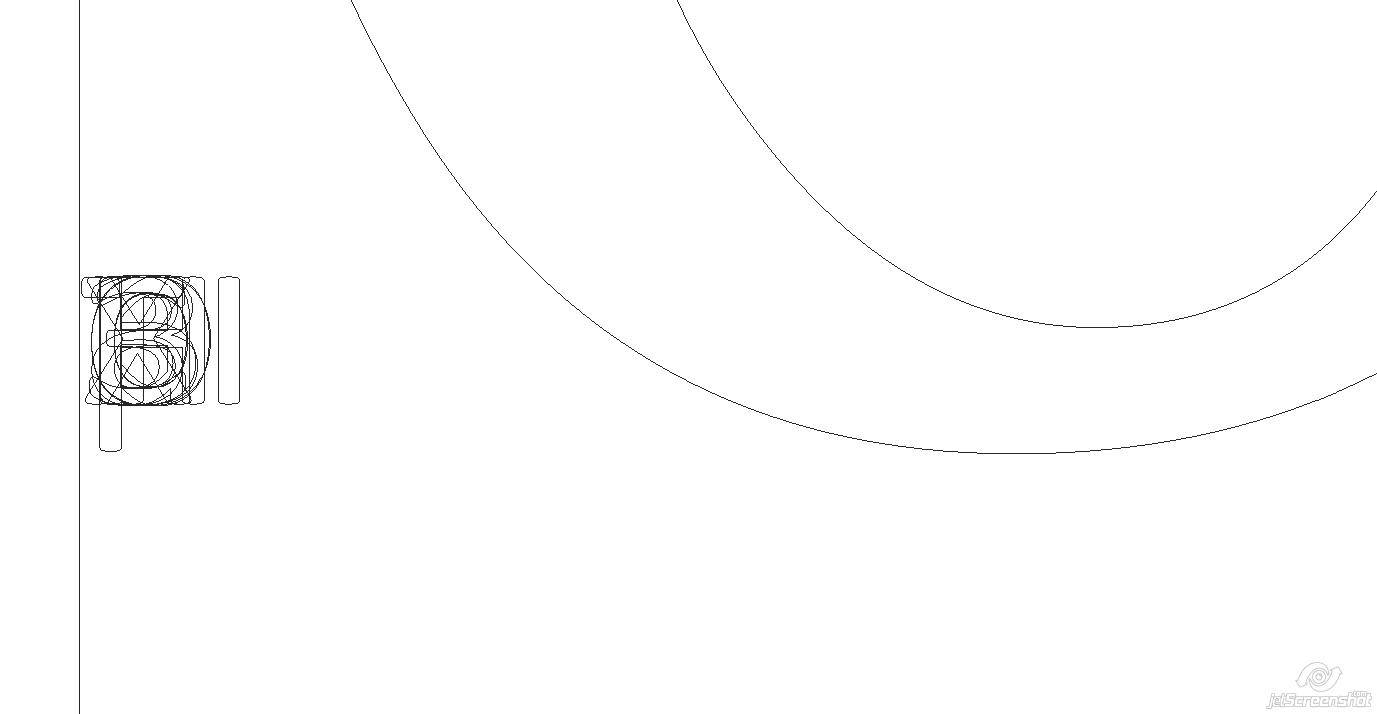

Приближаем фрагмент любого левого нижнего угла прямоугольника, видим:
По мне, так выход только один, распознаванием :)

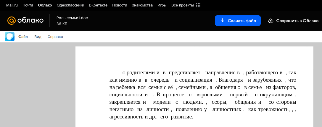

Файл не поломался. В приложении файл в формате docx
