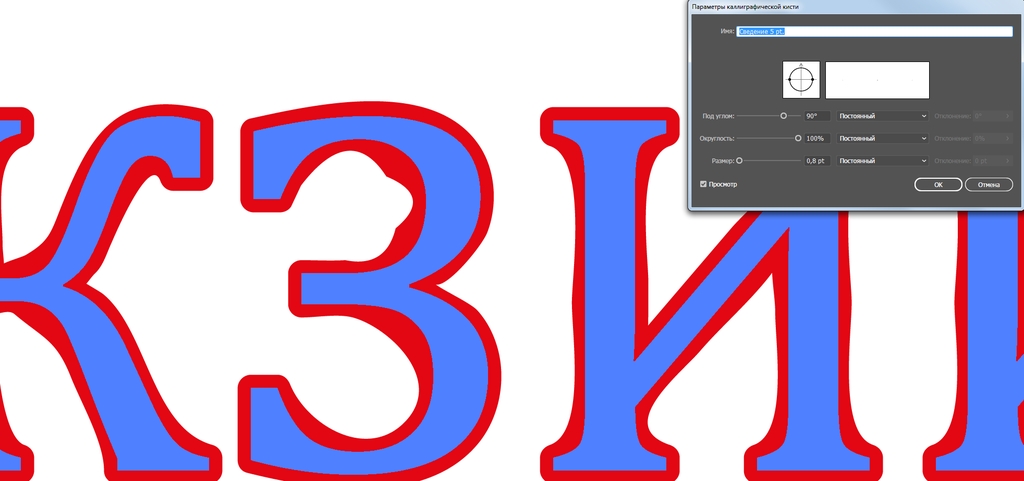

Здравствуйте. Столкнулся со странным поведением при каллиграфической обводки текста. По идее там, где находятся прямые участки кривой исходного объекта и обводка должна быть прямой. Но как видно из скриншота это совсем не так. Да и обводка верхней части буквы "З" представляет из себя что-то странное. Это так должно быть, или это глюк, или что-то надо настраивать, что я не знаю?

Делается макет для гравировки латунного клише для горячего тиснения фольгой по коже. Выбранные шрифты (старославянские) имеют чрезмерно большую контрастность, которую хочется немного уменьшить с помощью обводки каллиграфической кистью сплюснутой по вертикали. Когда я начал это делать, то результат получился очень плохим. Сначала я думал что это косяк шрифта, но когда попробовал тоже самое сделать со шрифтом Cambria и круглой каллиграфической кистью, понял что шрифт тут не причём.

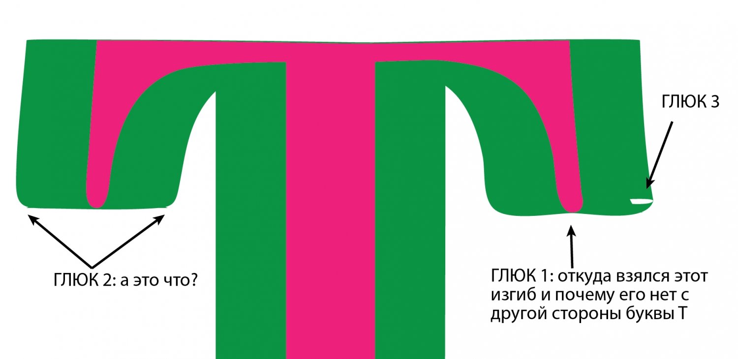

На самом деле основная беда в том, что лично я, например, не могу вашу проблему повторить'hmmm''hz'
    110.3 КБ · Просм.: 700
Хотя, похоже что да - индусский баг:
для сравнения в кореле
Ладно, спасибо. Значит иллюстратор отпадает.

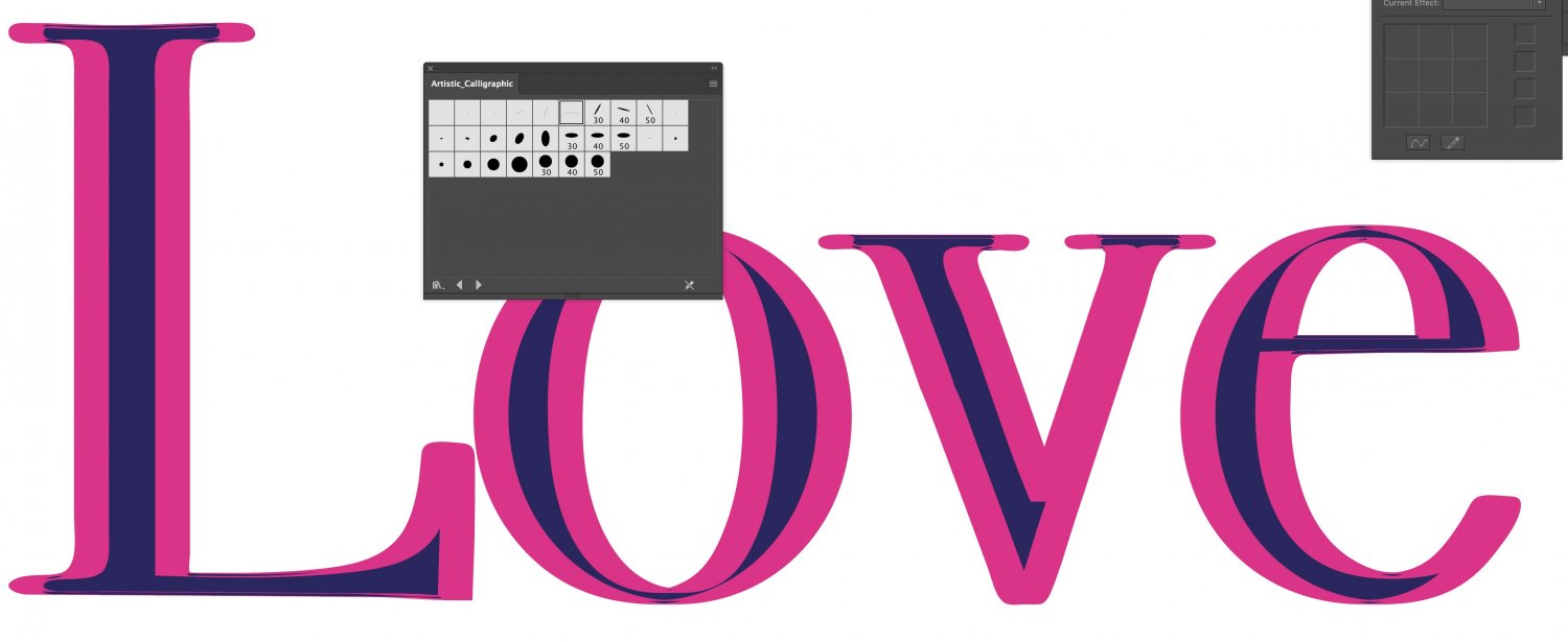

01.jpg У меня все нормально с обводкой
Каллиграфические кисти вполне себе работают. На кривых. Изначальная обычная тонкая обводка expanded и к ней применена обводка каллиграфической кистью. Возможно, через appearance можно было элегантнее сделать.

Вы не могли бы выложить файлы иллюстратора?, у кого получилось всё нормально.
Да нет, чушь конечно. Как это грустно звучит, но, внезапно, иллюстратор совершенно не умеет работать с кастомными шейпами. Странно, что при всей глюкавости геометрии корела, он это умеет делать лучше. 'hmmm'
