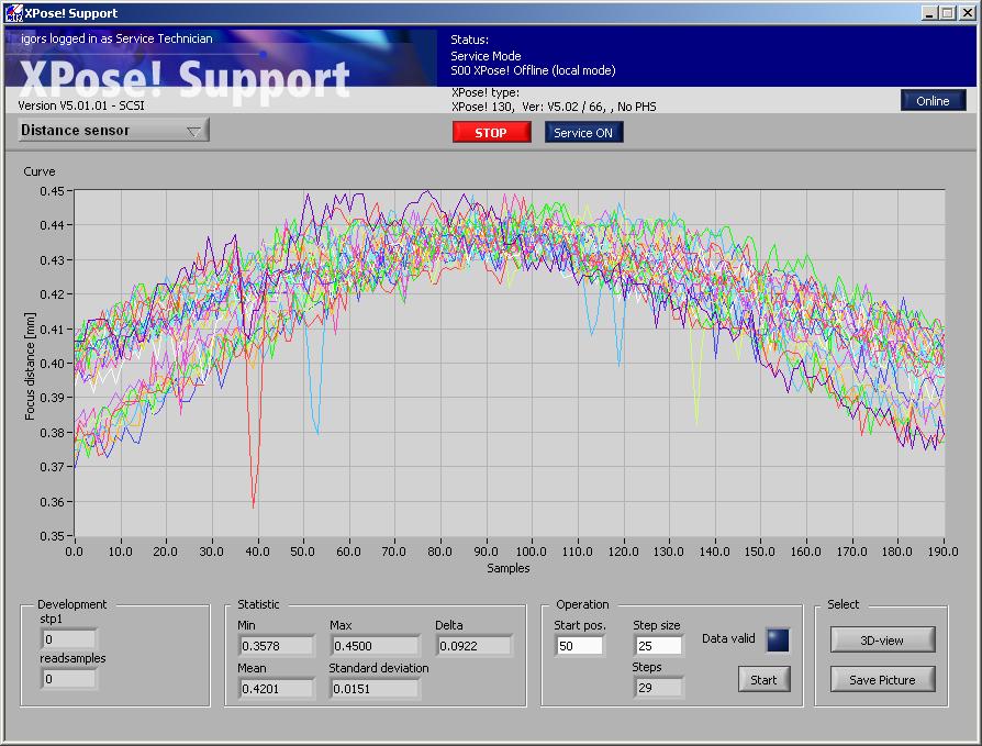

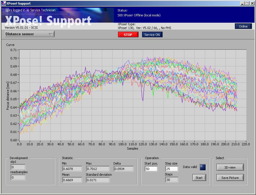

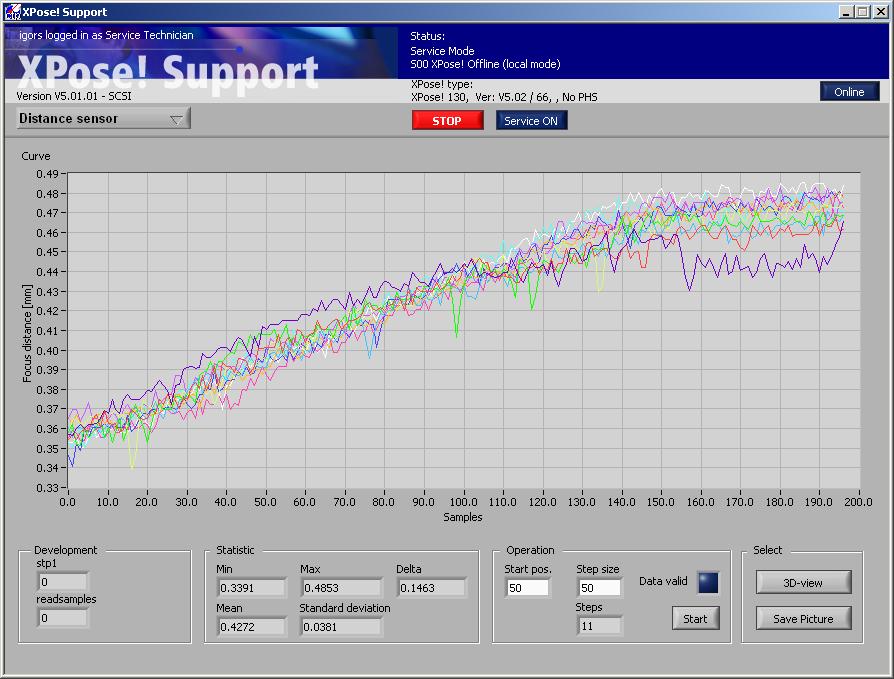

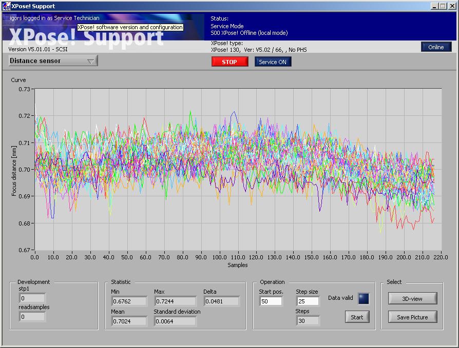

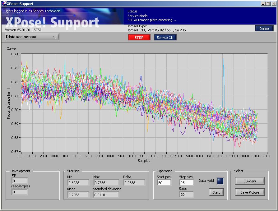

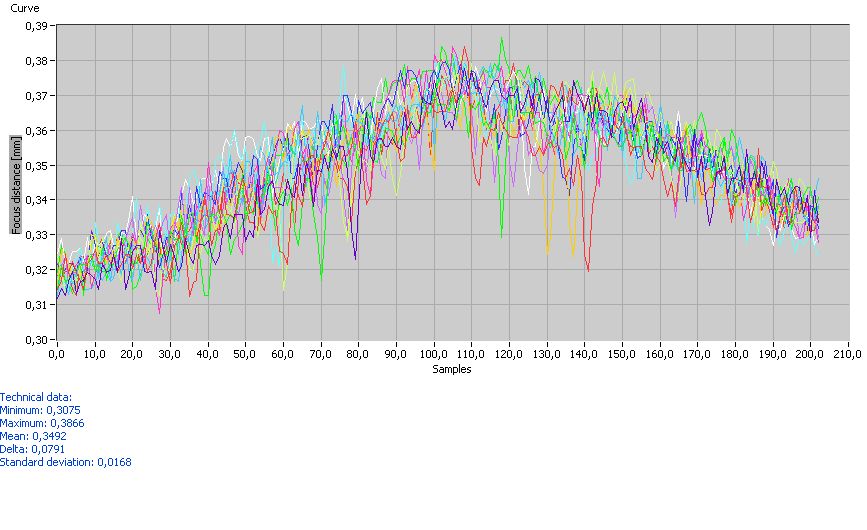

Только факты. Профиль строится по измерениям лазерного датчика расстояния прикрепленного к оправке фокусирующей линзы. Измерения проводятся относительно пластины лежащей на барабане. Вдоль широкой стороны пластины по фастскану делается 200 отсчетов и строится кривая. Каретка сдвигается по слоускану на 50-25 мм и строится еще одна кривая на диаграмме другого цвета. И так пока не измерим всю пластину.
На рис.1 измеренный лазерным датчиком расстояния профиль барабана в Германии 10.08.2010 в 11.49.03.
На рис.2 профиль снятый после запуска аппарата.
На рис.3 профиль после юстировки оси вращения головы относительно оси барабана в горизонтальном направлении.
Видно, что линии пошли пропеллером, т.е. рельсы по которым движется каретка не паралелльны оси барабана.
На рис.4 профиль после юстировки рельс.
На рис.5 профиль после юстировки оси вращения головы относительно оси барабана в вертикальном направлении.
На рис.6 профиль после последней правки.
Желаю успехов в деле шлифования лазерных диодов.

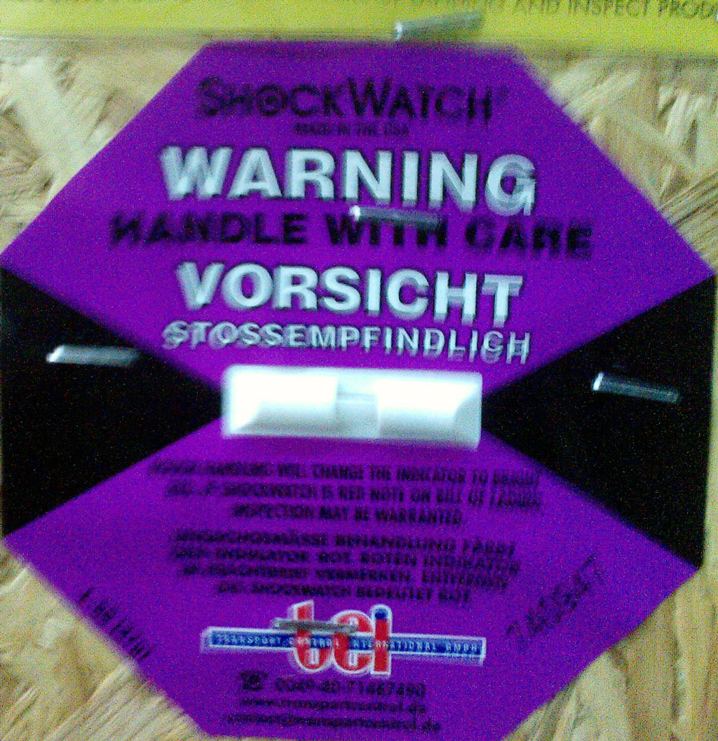

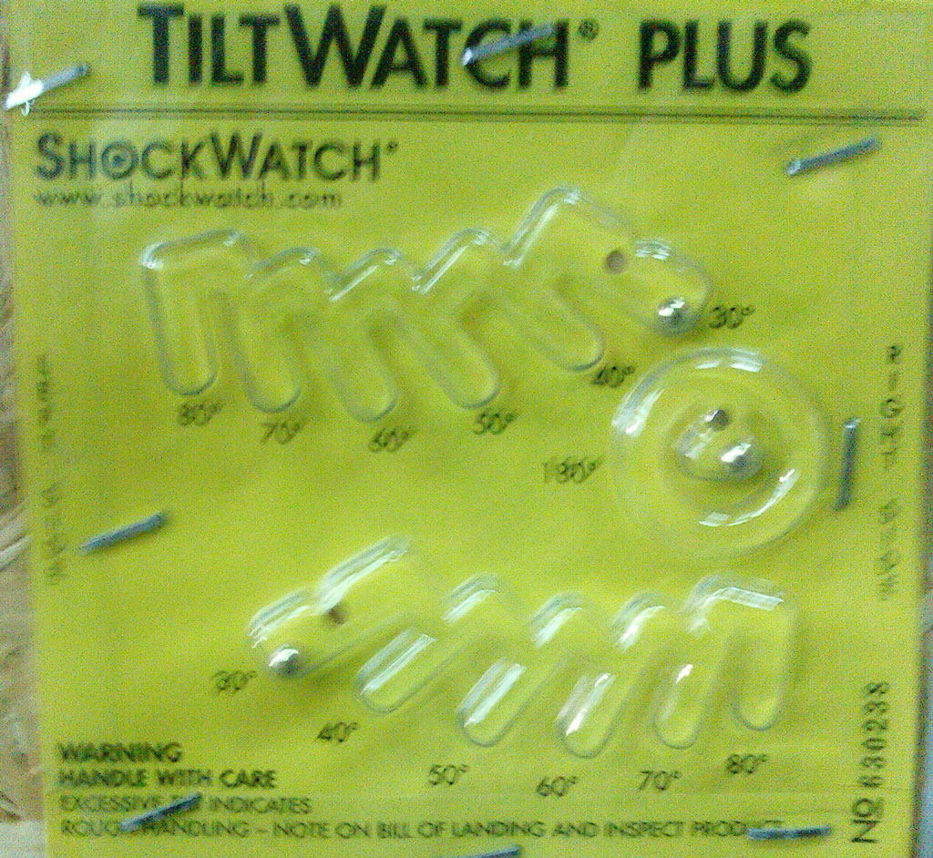

... Потом (когда быстро выровнять не получилось) начали говорить, что аппарат, видимо, ударили по дороге....
Если планируется ещё один аппарат, то попросите чтобы упаковку снабдили датчиками удача/переворота.

Ответ: СТП на обычных пластинах. Хроника событий.
Не поможет, были случаи когда аппараты приходили новые - битые с неповрежденной внешней упаковкой.
1) ну и что, что дачик будет поврежден?
ну и что, что акт напишут осмотра?
с б.у. оборудованием судиться с транспортниками бесперспективно.
они всегда говорят, что на аппарат таким нерабочим был.
максимум - внешние повреждения компенсируют.
2) суть проблемы не в том, что кто-то что-то уронил
Ch считает, что Легион не компетентен, и выставляет доп.счета несправедливо
Легион говорит, что решил непростую проблему, а на простые ему ни времени ни возможностей (проявки) не было.
Спасибо за совет, но Валера прав - этот датчик ничего не изменит.
