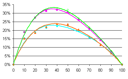

В аттаче градационные 30-микронной стохастики в сравнении с классическим растром 175 lpi.
    3.6 КБ · Просм.: 1 079
