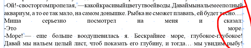

Виноват. Погорячился. Был неправ. Приношу свои извинения. Понял, что мешают принудительные переводы строки. Только всё равно это не логично: почему, при Full Justify с принудительным переводом строки текст выглядит как Force Full Justify?
И, вопрос знатокам — как избавится от всех принудительных переводов строки при Place Text? Только без ^n в Find/Replace! Есть ли такая возможность? (Пришлось верстать в Индезе — и понял, что многого в этой проге просто не знаю, а докапываться не хватает времени. Буду благодарен за любые ценные советы).

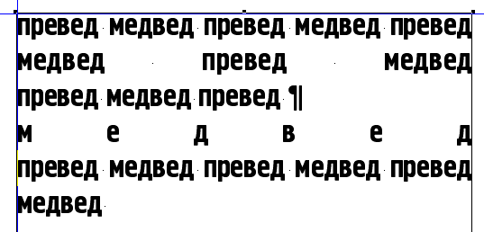

А как оно должно по вашему выглядеть? Абзац не закончился, вот и тянется до правого края.
В кварке оно точно также вообще-то. В атаче во 2-й и 4-й строках такой же прин. перевод строки. Выключка justified, не forced.
404 сообщение... блин до чего баш доводит. :)
Все верно. Виноват. По запарке мозг не сработал. Но на мой вопрос ответа-таки нет: можно ли только средствами Индюка (без доп. плагинов и скриптов)плейсить текст без принудительных переводов строки?
