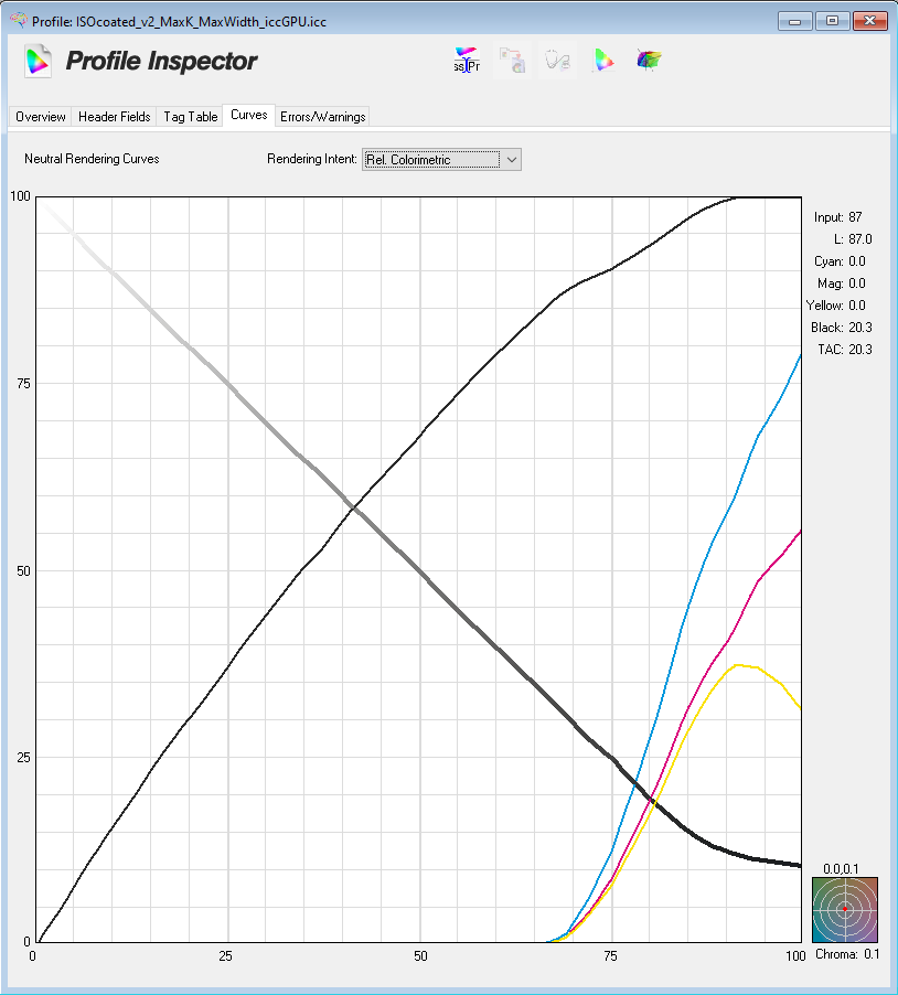

ISO Coated v2 MaxK MaxWidth iccGPU - профиль с максимальной шириной Max Width и со скелетным черным MaxK. Цветные краски в балансе подмешиваются в черный для достижения максимального контраста лишь ниже светлоты 25, до этого порога нейтраль рисует одна единственная черная краска.
Таким образом все четыре краски не встречаются при цветоделении нигде, кроме как в глубоких нейтральных тенях. Совсем без примеси толики цветных в суперчерном решил не оставлять, иначе светлота самой черной точки одной черной краской будет высоковата и пострадает контраст фотоизображения в печати. Но для чертежей потом сделаю еще Pure K.

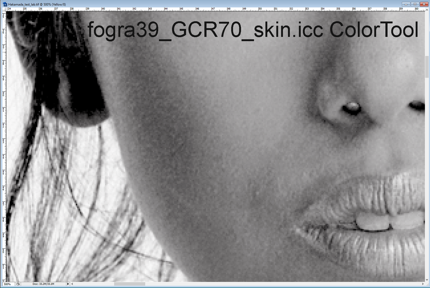

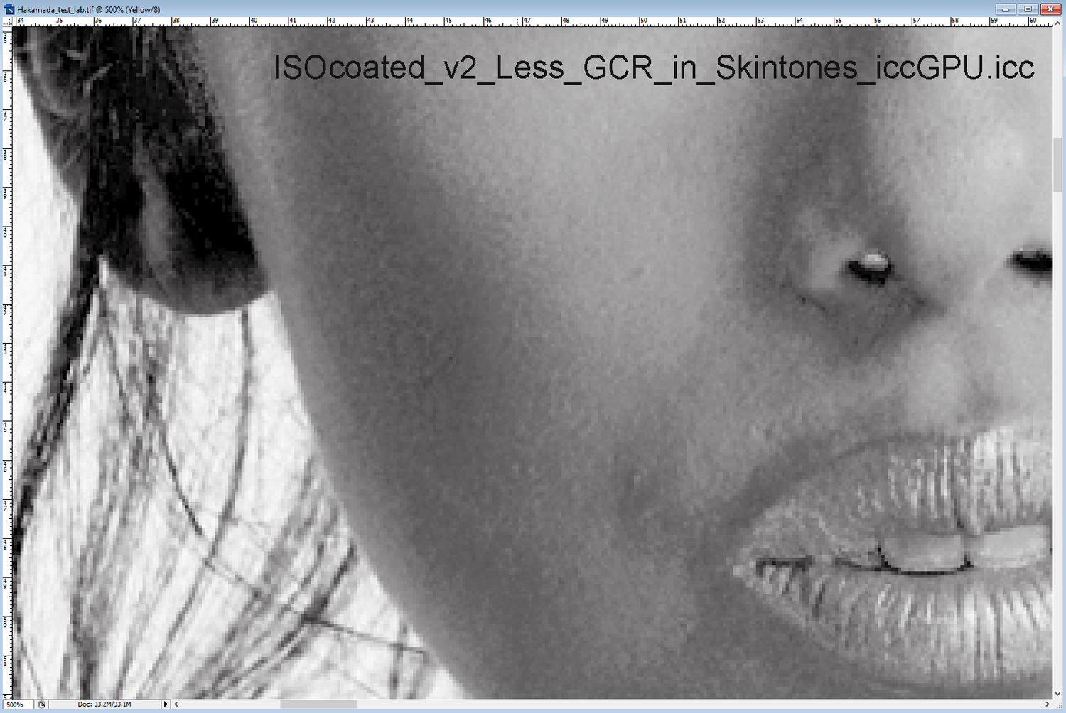

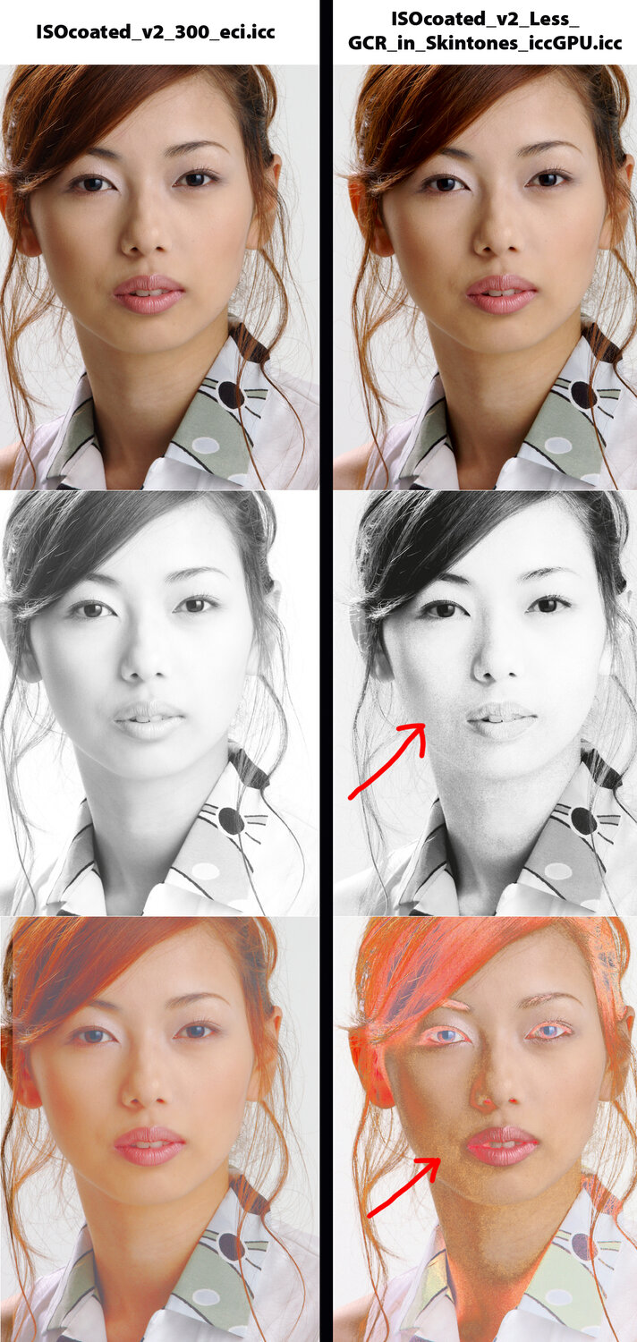

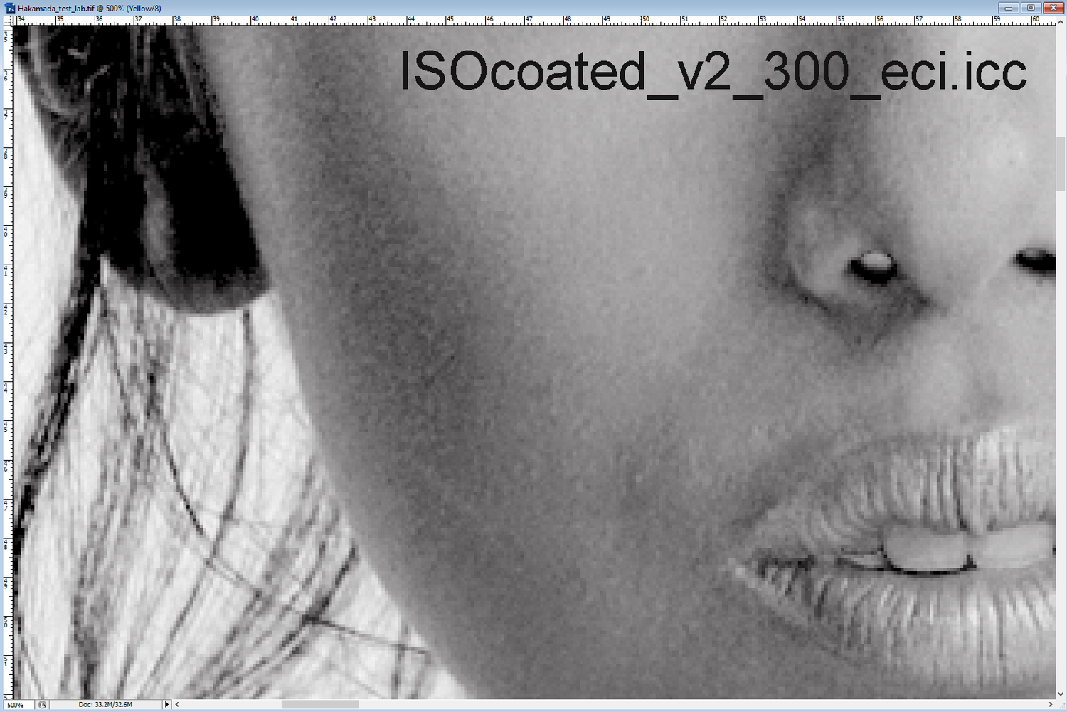

На хакамаде профиль ISO Coated v2 Less GCR in Skintones просто безбожного шума наделал:
Вообще интересно конечно, что профили с разной генерацией черного шумят в каналах по-разному, один профиль в одном красочном канале больше шумит, другой в другом. На входе шумит красный канал, на выходе - у каждого профиля свои шумы в красочных каналах, особенно в таких конструкциях, как тяжелый GCR и исключение в нем. Но на хакамаде шумит даже обычный профиль, не имеющий никакого отношения к исключению светлых телесных из тяжелой генерации GCR (аттач).
Также как и у Гейделя - конечно есть дилема, где провести границу телесных, какая светлота грязного оранжевого оттенка - это еще телесный, а какая уже нет. Например светлота 40-50, и я и Гейдель с опцией Less GCR in Skintones уже выводим такой темный цвет из рамок исключения для телесных, определяем сектор телесных более светлым, фигачим вовсю черную краску в темный оранжеватый. Хотя можно на эту тему поэкспериментировать и снизить светлоту исключения например до L=20-30 в профиле с тяжелым GCR и исключением в нем для телесных. Нужно ли - это можно пообсуждать со специалистами в цветокоррекции: где та граница светлоты, за который вступит в действие GCR и заканчивается исключение в нем для телесных.
Так что внимательно смотрим при цветокоррекции на светлоту телесного цвета, это светлый оттенок, темные телесные тона хорошо смотрятся только на экране с задранной яркостью и ужасно в печати, мой друг Герман правильно говорил тут на форуме, что хакамада не для печати, слишком выбивается из мейнстрима обработки телесных, что принят для офсета. Пробовал напечатать по стандарту - она мертвая на оттисках.

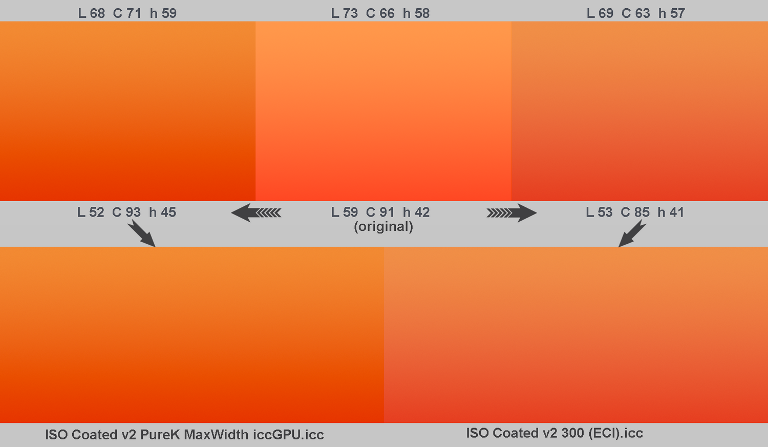

Хотел показать, в чем разница между типичной для программ профайлеров просто максимальная ширина черного 100%, и реальная максимальная ширина черного 100%, которой умеют достигать отнюдь не все.
На картинке красный попугайчик как раз примерно на краю охвата офсетной печати на меловке, где-то капельку шире по охвату, но не экстремально шире. Конечно мы хотим в такой сочной картинке сохранить максимально красное брюшко птицы, чтобы и перышки были видны, и чтобы чистота красочной смеси не просела, и чтобы генерация черного была не чертежная MaxK, которая не справится с глубокими тенями. Мы просто не хотим, чтобы в насыщенный чистый красный бинар была подмешана загрязняющая голубая краска.
Голубой канал посередине показывает процентов 8 загрязняющей голубой в красном при типичном цветоделении GCR с максимальной шириной. И голубой канал справа на картинке - результат цветоделения редким на сегодня профилем с действительно максимальной шириной, голубой краски в нашем красном по нулям, как мы и хотели, перышки рисует черная и хорошие контрасты в пурпурном и желтом канале, которая регулирует светлоту, но не портит насыщенность красного, как голубая.
Если интересует правый вариант - читаем дальше, если пофиг или считаете, что голубая краска в среднем типичном варианте не загрязнила красный - можно не читать.
Я знаю на сегодня три варианта получить при цветоделении максимально чистые краски на красном брюшке нашего попугайчика:
1) Фотошоп MaxK. Самый плохой способ, но нужный голубой канал мы получим. Недостатки этого способа - неверная колористика (верную в фотошопе поди задай) и плохой контраст в глубоких тенях, потому как одной черной краски чертежного варианта MaxK мало, чтобы нарисовать суперчерный цвет фотоизображения.
2) ArgyllCMS. Реально в профиле от Argyll будет в красном по нулям голубой. Я обратил на это внимание еще несколько лет назад, и мне очень хотелось чего-то подобного, отсюда родился 3 вариант.
3) iccGPU - с помощью бета-версии первого отечественного профайлера несложно построить профиль в любой колористике и для любой печати (по фогре 39 готовый можно скачать) , который будет обеспечивать эксклюзивно максимальную ширину черной краски, и где это только возможно в фотоизображении - не допускать в чистые цвета примесей третьей загрязняющей цветной триадной краски.

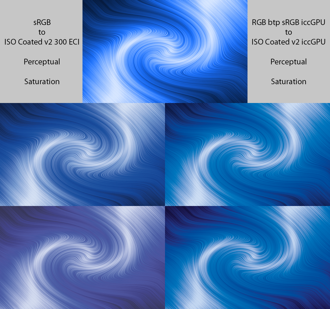

Обещал показать, как работает двумерный гамут-маппинг на основе CIECAM02 в перцепционной таблице профиля от iccGPU. Для сравнения взял перцепционную таблицу известного профиля от ECI - ISO Coated v2 300, для наглядности. Пробовал на фотоизображениях показать, но там не так наглядно сравнение, нежели когда вплотную придвигаешь результаты друг к другу и на границе хорошо различаешь разницу, поэтому пусть будут просто квадратики с градиентами.
Перцепционный гамут-маппинг от iccGPU и от ColorToolbox
Градиент в центре композиции - оригинал в sRGB с достаточно высокой светлотой насыщенных колорантов, которая точно не вписывается в офсетную печать, краски CMYK темнее колорантов RGB и не могут быть одновременно и светлыми и высоконасыщенными, одно из двух, либо теряем в светлоте, либо теряем в насыщенности.
На градиенте слева - результат работы перцепционной таблицы от первого отечественного профайлера iccGPU. На градиенте справа - результат работы перцепции профиля ECI от ColorToolbox. Внизу для наглядности результаты двух разных перцепционных таблиц разных профайлеров встречаются вместе, образуя границу, на которой хорошо надежно видно разницу.
Что мы видим: обе перцепционные таблицы просадили светлоту L оригинала, недостижимую в офсете, но при этом двумерный гамут-маппинг профиля iccGPU попытался максимально сохранить насыщенность C, а перцепция профиля ISO Coated v2 справилась с сохранением насыщенности хуже, и в верхней и в нижней части градиента с дельтой Е около 8 хуже по Chroma. Верхний и нижний края градиентов по цвету CIE LCh подписаны, смотрим на Chroma (насыщенность) C в цифрах и визуально по границе сравнения и делаем выводы.

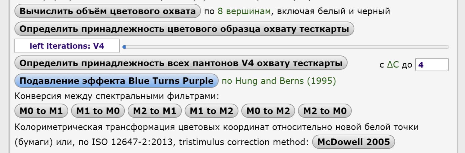

В спектральном калькуляторе значительное обновление: теперь можно строить профили RGB устройств печати. Это востребовано чаще, чем профили CMYK, офисных принтеров куда больше чем печатных машин, да и на цветопробе я более года как перешел на RGB профиль Эпсона в EFI - точнее получается.
В разделе RGB профилей первого отечественного профайлера iccGPU реализована возможность включать подавление blue turns purple по Hung & Berns или выравнивать тон по Hue Linearized CIELab от Fairchild & Ebner. Подробности в научной статье Рочестерского института, которой я пользовался при создании алгоритмов. Статья по ссылке.

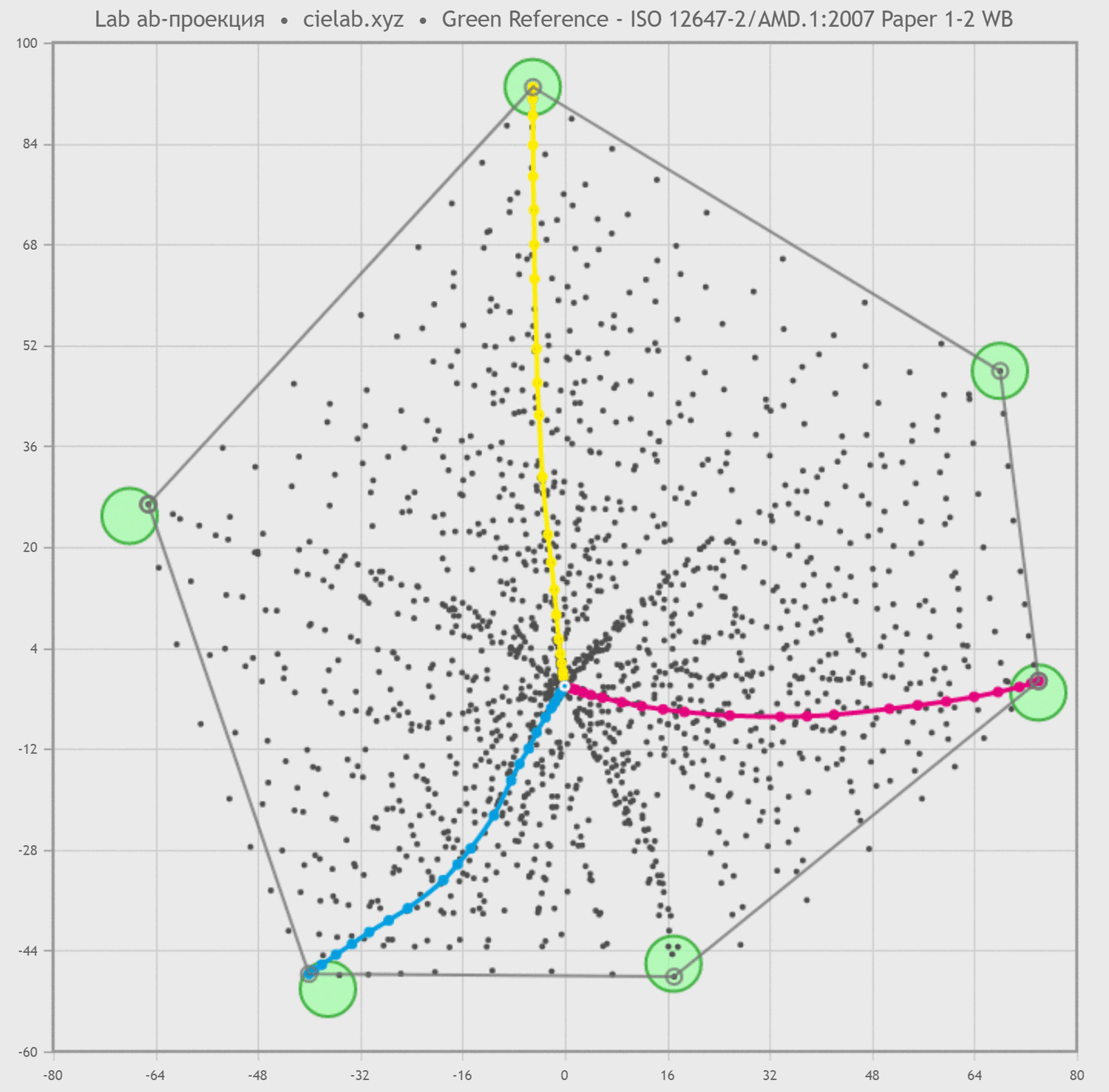

На картинке показано, как работает подавление blue turns purple по Hung & Berns при цветоделении в меньший цветовой охват офсетной печати из приложенных профилей с включенной настройкой suppress btp при построении профиля для неколориметрических таблиц.
Реакции: jazzy
Прикрутил подавление эффекта Blue Turns Purple к любой тесткарте. На небольших офсетных охватах очень щадяще происходит.
Основано вот на этом графике отсюда.
Анимашка называется: посади фогру 39 по синему бинару в стандарт ISO наконец, дядя!-)))

1. Ну я же пишу - фогра 39, то есть мы имеем дело с константными величинами краски, бумаги и освещения. На входе всех программ идентичные данные. На выходе - разные по чистоте сеперации. Я просто сравниваю, насколько по-разному программы могут сохранить чистый цвет. Очевидно что если создатель контента хочет сделать грязный цвет - он его сделает в любом профиле, но если возникнет идея сделать чистый цвет - не любой профиль с этим справится. Должны ли исходя из этого все профайлеры генерировать только грязный цвет даже и из чистого цвета исходника? Просто потому, что пользователю N нравится грязный цвет ментально всегда? Я думаю что нет, я думаю, что хороший профиль лишь инструмент, который позволит создать любые цвета, а не только грязные из чистых. Кому-то всегда захочется чистый цвет сохранить чистым. Но не каждый инструмент ему это позволит.
2. Оттиск - не ментальный эталон на мой взгляд, оттиск - лишь репродукция окружающего мира той или иной степени схожести. Но я с вами согласен: я тоже не люблю смотреть на ярко-красный уровня Adobe RGB - от такого только слепнешь, моментально теряешь и часто надолго от этого удара по глазам хроматическую адаптацию, и ничего более. Традиционная офсетная печать и близко к таким насыщенным цветам, что били бы по глазам, даже не подступается.
3. По движкам к сожалению ничего не скажу, не умею залезть к ним внутрь. Я в своих программах на сайте обхожусь вообще без движков CMM и все сам считаю. В некоторых случаях это муторно прописать трилинейные интерполяции самому и применить их к табличным массивам данных о цвете, но интересно: понимаешь как работает математика движка. Если вы про расчет перцепции налету движками - ну да он разный, мне никакой не нравится, мне нравится, когда долго занудно программа считает таблицу перцепции профиля, а не движок быстро и плохо придумывает ее налету для профиля без перцепции, по каким-то более упрощенным алгоритмам, нежели те, что программисты закладывают в свои профайлеры. А если в профиле все есть - то и движок какой без разницы в общем и целом, он тупо интерполирует готовые таблицы профиля и ничего более. В движке не столько творчество, сколько усидчивость и терпеливость программиста: мне бы было крайне скучно просто писать движок.
как быть с явно более светлыми и более тёмными цветами. Ведь, даже на линеаризационной мишени видно, что оттенок при росте плотности краски уходит
Ну вот на картинке чистые смеси пурпура и желтого в традиционном офсете по фогре 39, очевидно они не лупят по глазам чрезмерной насыщенностью, я не вижу тут резонов непременно загрязнять эти оттенки голубой краской всегда против желания пользователя. Это не те цвета, которые покажутся ужасными перенасыщенными на нашем "ментальном" оттиске, если их не загрязнить непременно:
То есть я при сжатии стремлюсь к этой плоскости, к краю охвата, а не к его ахроматичной середине фигуры вокруг оттенков серого. Да все стремятся, просто получается у всех по-разному. Спецификация ICC не позволяет просто программисту сесть и написать свой профайлер, в спецификации нет формул и алгоритмов, по которым бы можно было это сделать, каждая команда изобретает что-то свое, еще с древних времен потянулась традиция писать не один, а несколько вариантов перцепции, ибо тут самое интересное, тут творчество, изобретательство, придумывание своего алгоритма, которого ICC все равно не дает разработчику.
