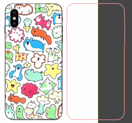

Открываете изображение в растровом редакторе, выделяете белый фон волшебной палочкой, превращаете выделение в путь. Если изображения хорошего качества на чистом белом фоне, то результат будет вполне приемлемым.
    31.3 КБ · Просм.: 207
Реакции: lrobert
Спасибо вам огромное, побежал делать)
Допуски волшебной палочки и точность превращения выделения в кривую обычно регулируются. Для волшебной палочки я ставил допуск побольше, чтобы игнорировала тень внизу. Если тени слишком чёрные, то придётся руками доводить.

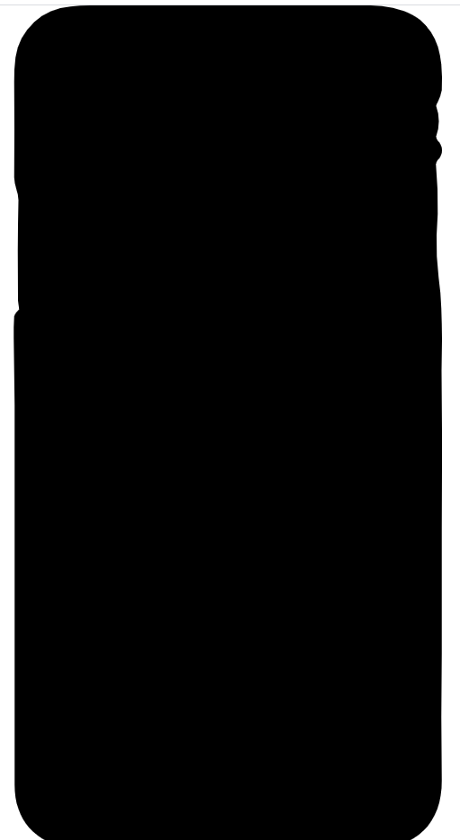

Топикстартер говорит что ни растровая ни векторная не прдходит для волшебного плагина. Какие могут быть идеи?
Плагин говорил чтобы файл должен быть ...single path.
Я делал трассировку но никак не удавалось правильно экспорт сделать. Потом оказалось, что нужно было разгрупировать и экспортировать.
Сейчас все получается но все таки трассировка не точная получается. Мелкие детали пропадают.
А какие там мелкие детали могут быть? Вам же как я понимаю, просто контур телефона нужен, как мы уже выяснили, в векторном виде?
В примере видно как трасировка не видит кнопок громкости. Но это редкие случаи.

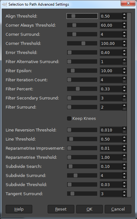

На основе трейсера potrace сайт работает. А potrace, к слову, с незапятнанных времён встраивается в inkscape.
Сегодня, кстати попробовал собственный способ в фотошопе и был неприятно удивлён – результат намного хуже, чем в gimp. Экспериментировать было некогда, но самый первый результат получился плохим.
Вот первый попавшийся чехол с кнопками:
В гимпе копию слоя в режиме multiplay + несколько дублей > flatten
Увеличиваем изображение до 3000px по высоте, чтобы трейсер понимал, что это элемент, а не шум
Волшебная палка
Selection to path

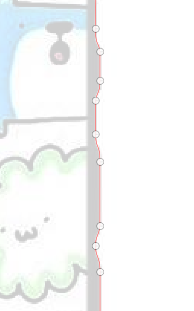

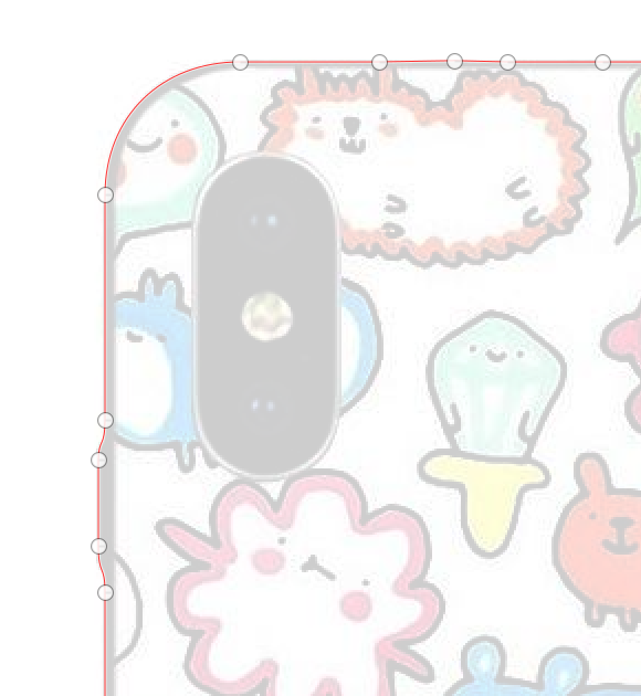

Не сказать, что идеально, но даже некачественную обтравку предыдущего дизайнера автоматика честно повторила.
Можно настроить более точно, но я не готов погрузиться настолько:
