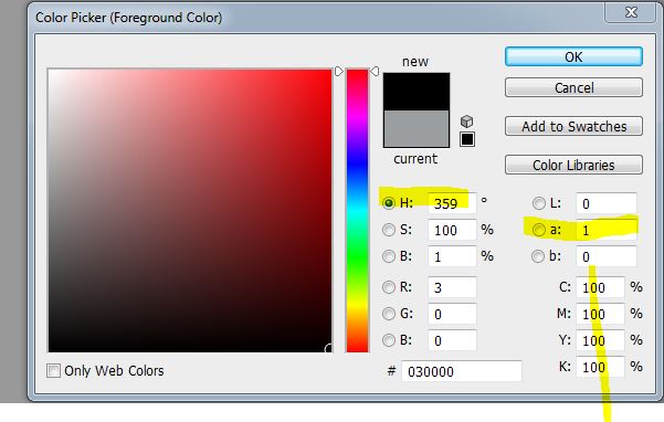

А в этом конкретном случае Вы ошиблись. Желтая краска всегда была "слабее" других. В результате такой чёрный получит синий оттенок. Дабы не быть пустословом предлагаю Вам просто набить в фотошопе указанные четыре сотни и глянуть на H и a

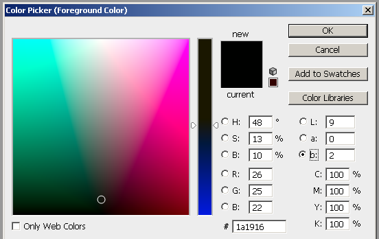

Прежде чем предлагать что-то к рассмотрению, советую подтянуть знания. Цифири кривые, ибо:
1. Absolute Colorimetric, т.к. гамут-мапинг надо отключать в таких примерах.
2. "H" совершенно не колориметрическая величина, т.к. это в каком-то RGB и не говорит ни о чем.
3. Зависит от профиля
4. И вообще, в ISO Coated v2 (ECI) получится Lab 9/0/2:
А это значит напротив - в желтизну уходит.
5. Тезис про "слабость" желтой краски сам по себе странный. Кто кого? Слон или кит?
