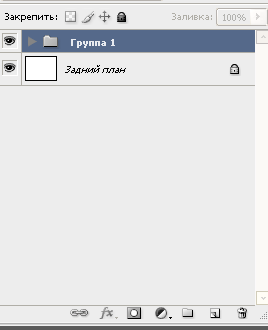

У меня, например, fx недоступен у группы
117279

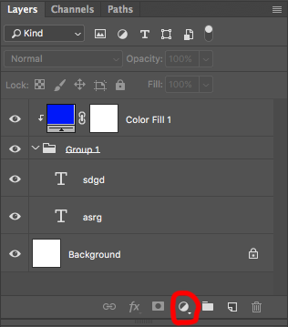

тогда solid color и с альтом прицепи его к группе
    40.4 КБ · Просм.: 542

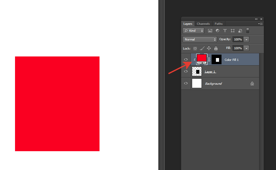

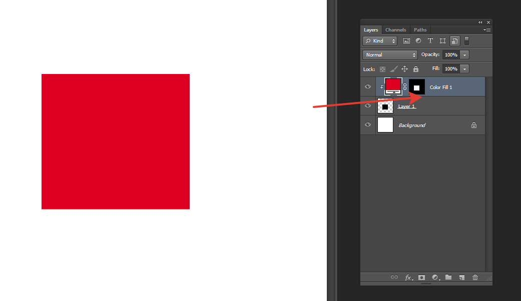

Это, типа, копирование, наверное
после правильного нажатия должно быть следующее
117292
что означает, что корректирующий слой действует лишь на слой, с которым он "сцеплен". и не влияет на остальные слои.
