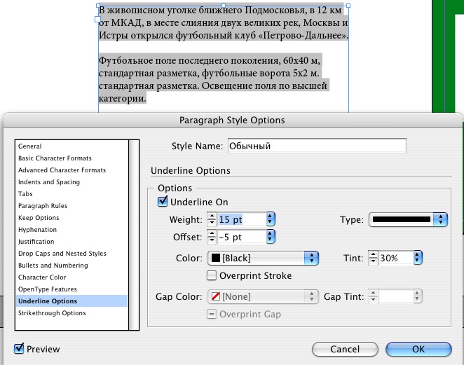

На маке (справедливо и для писюка видимо)
1. Хочу чтоб вернули взад обычное приближение при прокрутке колеса (сейчас обратное, даже по отношению к шопу и илу, что путает);
2. Либо привели это приближение к "яблоко+колесо", либо "альт+колесо" (как в шопе и иле) во всех этих прогах;
3. Оптическое выравнивание занесли в свойства стиля;
4. Вопрос заливки фона под абзацем (см. приложение) можно было бы решить появлением галочки "растянуть линию по ширине фрейма/колонки"
Ну вот то, что вспомнилось...

Ответ: Сочинение на тему "Что бы я хотел увидеть в следующих версиях Инди"
Дык а это что? Все есть.
    7.8 КБ · Просм.: 895
Не, не то. Понимаешь, когда не ясно скоко строк в абзаце, не ясно какой ширины делать эту линию (вспомнил в кварке так же). А так через андерлайн все пучком решалось бы... Если бы была такая галка как в в параграф рулах...

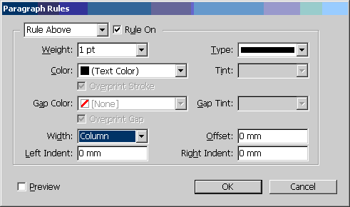

Ага, уже есть
http://forum.rudtp.ru/attachment.php?attachmentid=19341
