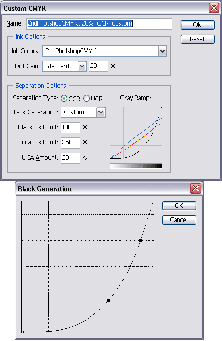

Надеюсь вы удосужились прочитать зачем нужен черный и обо всем прочем. Поскольку ничего кроме эмоций у вас нет выразить, будем считать что вы свою доктрину не смогли защитить. На чем с ней можно и покончить.
СМИК, это вы пытаетесь защищаться. Хоть я на вас и не нападал:) Читать вашу галиматью полностью, увольте. Оно вам надо, читайте. А вот зачем нужен черный, как его использовать, я немножко получше вас знаю:)
Мне не надо неделю рыскать по инету, чтобы ответить на простой вопрос, зачем нужен черный:) Причем, я это могу сделать на русском языке:)
А что у вас с русским языком? Такое ощущение, что вы волнуетесь и от этого только путаетесь.
Давайте на русском. Какие проблемы. Я в отличии от вас читать не устал.
То есть, вы писали "Причем, я это могу сделать на русском языке", а выходит что ничерта вы не можете. Стало быть это и зафиксируем: Герман хвалился что понимает для чего генерация черного получше меня, и что может написать об этом по-русски, а оказалось что не может, и понимание его не явилось никому. Стало быть коли сказать нечего - ничего и не понимает.
Очевидно что описать принцип, то есть, ответить на вопрос "для чего нужна черная краска" очень нетрудно, поскольку не требуется разверного анализа - нужно описание принципа. Герман обещался его дать и не дал. Может быть снизойдет как-нибудь?
Что касается гцров и юцеэров: A given color can be translated from RGB mode to CMYK mode in an endless number of ways. Это кстати. А вот сможете по-русски, если уж нет утверждений насчет "генерации черного" прокоментировать настройку, снапшот которой приведень в аттаче?
    18.2 КБ · Просм.: 997
СМИК, так вы и читать по русски не можете. Читайте ссылки. Если не поняли, спрашивайте. И внимательно перечитайте последний пост rdes02. Это вам поможет.
Касательно вашей настройки, дайте пример картинки, для которой вы заготовили такой черный.
