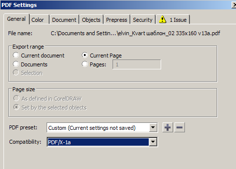

Как раз наоборот. Сделать в Кореле > экспорт в pdf/x > цветопроба > рип > гарантированный результат.
Не знаю, правда, можно ли pdf/x выгнать прямо из Корела. Но это детали.

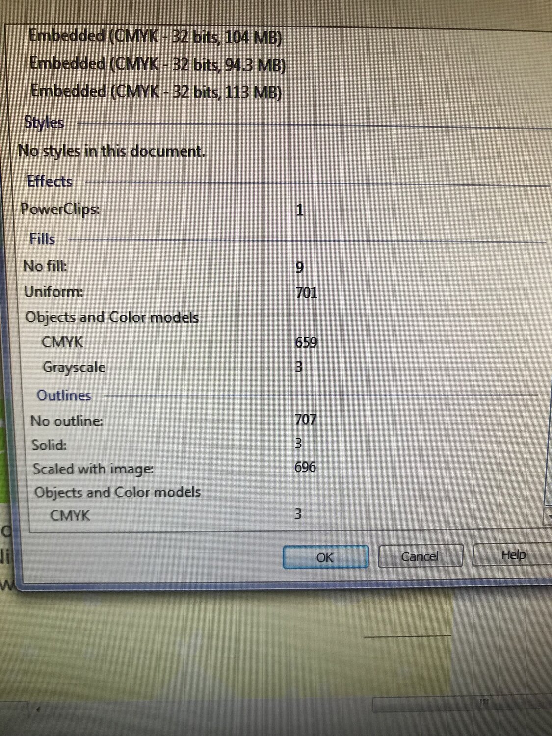

Добрый день! Всем спасибо большое за ответы! Скажите ещё пожалуйста, через document properties , можно выловить этого тараканы? Не смогла найти ... помогите кто знает эти все расшифровки где он мог быть запрятан
