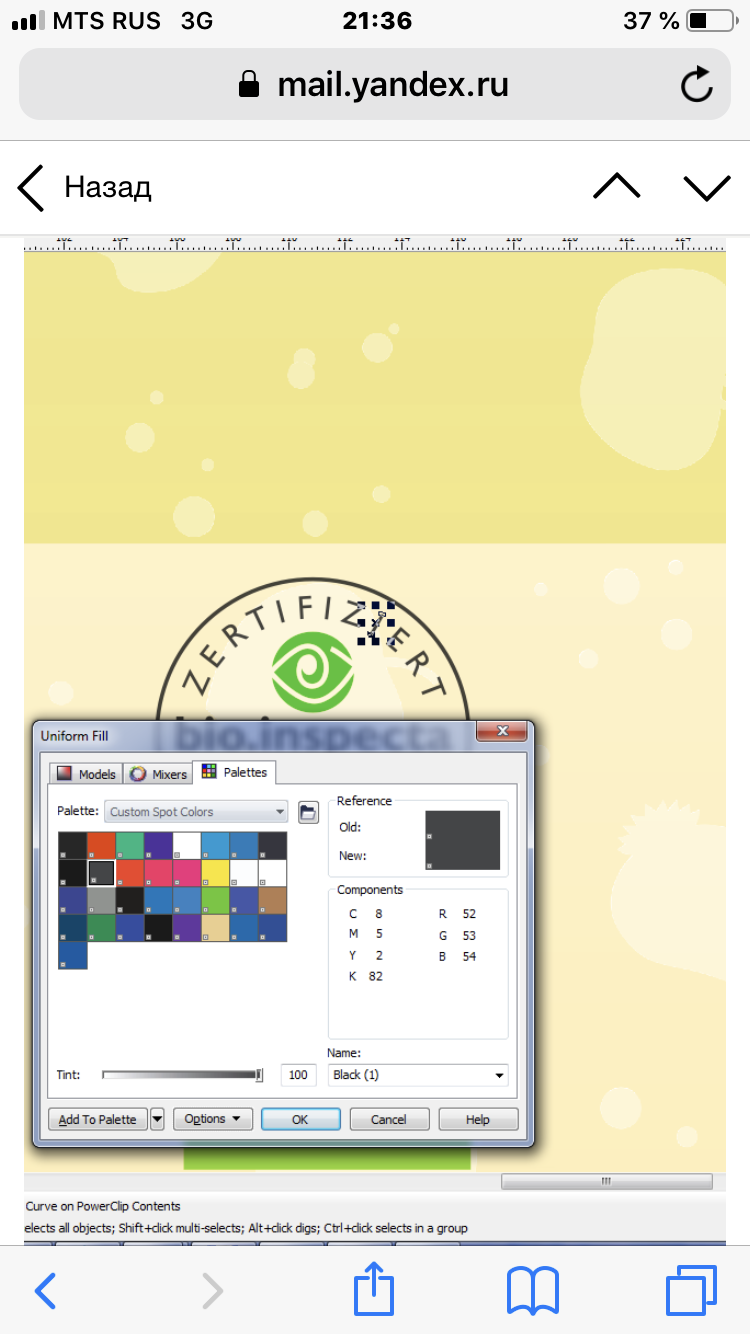

Всем добрый день! Помогите пожалуйста, как объяснить это заказчику? Заказчик передал к нам в типографию Файлы сохранённые в 14-й версии, исходный файл был точно не в 14-й. Файл весь упакован в powerclip, в итоге вылетел цвет логотипа который при выделении показывает palette, он при открытии открывался белый, либо чёрный, а при цветоделении вообще оказался розовый и белый...тираж соответственно запароли, как это научным языком донести до заказчика что он сам дурак, спасибо за помощь 🙏🙏🙏
Потому что
Вот если б он вместе с макетом вам весь свой корел с палитрами передал (желательно вместе с компом) - тогда, может, был бы прав

Т.е. это какой то пантон, который есть только у пользователя? Соответственно у нас он поэтому слетает? Если вы знаете обоснование можете грамотно описать суть этой проблемы, чтобы я смогла донести до заказчика 🙏🙏
Это секретный цвет, который дизайнер зачем то создал исключительно для внутреннего пользования на собственном компьютере.

Согласование происходило через jpeg, но дело в том что там где он был белым заказчик не обратил внимание, а там где он был в jpeg чёрным он при цветоделении на ps стал розовым и на печати вышел где то розовым а где то белым
И который непременно должен был быть в превью файле - в JPG или TIF - адекватно отображён - всяко не розовым и не белым
Был у вас такой файл превью? Кто-то на него смотрел, хотя бы одним глазом?
Если у вас в техтребованиях стоит исполльзование палитры CMYK - то ткните носом, скажите, что несоответствие.

Ну это особенности корела, иногда такое происходит. Не зависит особо от версии, а больше от того сколько ресурсов у компа осталось, может открыться нормально, а в другой раз будет залет

а jpeg да были, из порядка 20 одинаковых макетов только текстовая информация менялась, их было несколько спусков, но на раскладке на печатном листе из 8 разных макетов, один был белым а все остальные чёрные, но когда проверяли после цветоделения pdf по цветам не заметили что они стали там magenta
Вот вы как объясните что заказчик получит страницы в другом порядке, а всего лишь перед выводом полистали страницы документа? Так же и цвет объясняйте, софт делали канадские лесорубы. Либо страхуйтесь в требованиях только CMYK и никаких спотов, лабов, RGB.

Да в условиях прописано что только cmyk, вот и пытаемся сейчас одеяло на свою сторону тянуть
кто проверял и кто не заметил? Заказчик подписал (дал письменно, почтой, ватсапом) "добро" этому безобразию?
Изначально был прислан макет от заказчика с palette цветом, мы его не заметили, запустили на согласование, с этим заказчиком мы высылаем раскладки на печатном листе он подписывает, что в работу, на печатном листе один из лого окрасился в белый цвет, все остальные 7 были по jpeg чёрные, на согласовании заказчик белого логотипа не заметил... пропустил, подписал, после сделали цветоделение по цветам, и при цветоделение чёрный palette глюканул и стал розовым, когда пролистывали после цветоделение ps то мы не заметили что он там не black a magenta🤦🏼‍♀️ Вот такая беда. Тут виноваты обе стороны, но вот конечно не хотим перепечатывать это, вот и надо объяснить ему этот косяк
