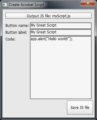

Если все пошло хорошо, то появится окно
Верхней кнопкой выбираем каталог и файл скрипта, для моего ридера это C:\Program Files (x86)\Adobe\Acrobat Reader DC\Reader\Javascripts, вообще говоря, наверное при желании можно автоматизировать, чтобы он сам автоопределял. В нижние поля вписываем название кнопки, ее метку и код, который будет вызываться при нажатии на кнопку. В конце жмем Save - файл появляется в каталоге
