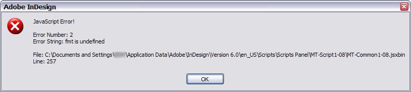

NewEQ в целом работает, но перед вставкой новой формулы пишет "ReferenceError: fmt is undefined". Потом ставит новую формулу нормально.

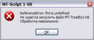

MT-TreadEq не работает. Причина, похоже, та же (см. вложение).
ClearDoubleLinks работает без замечаний.
ConvertError не работает (см. вложение).

По поводу того, почему не работало и почему сейчас не работает.
Ранее не работало потому, что в пути к формулам встретилась папка с названием "Eqn". Поэтому неправильно определялись пути к формулам.
Сейчас выскакивало "fmt" потому, что в процессе автоматической расстановки новых форм шаблонов для поиска файлов чисто механически (но естест-но по моему недосмотру) это "fmt" было вставлено не к месту, отсюда и ошибка.
Ошибка MT-Convert возникла из-за того, что вызов MT-TreatEq организован через try-catch, который выдавал ошибку запуска из-за ошибки, связанной с этим "fmt", внутри скрипта.

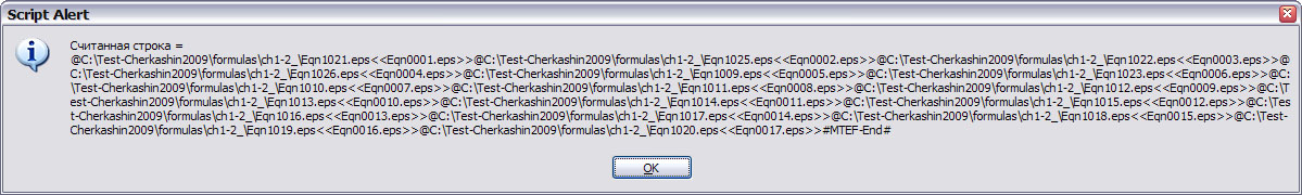

До закрытия Ворд никакие дополнительные сообщения не появляются. Затем появляются сообщения о считывании строк из MTEF-Export.txt, последнее из которых показано на вложении.
После этого появляется прогресс-бар и скрипт заканчивает работу, не обновляя формулы и не удаляя их из временной папки.

Спасибо, причина видна. Буду разбираться, почему у Вас получается именно так.
