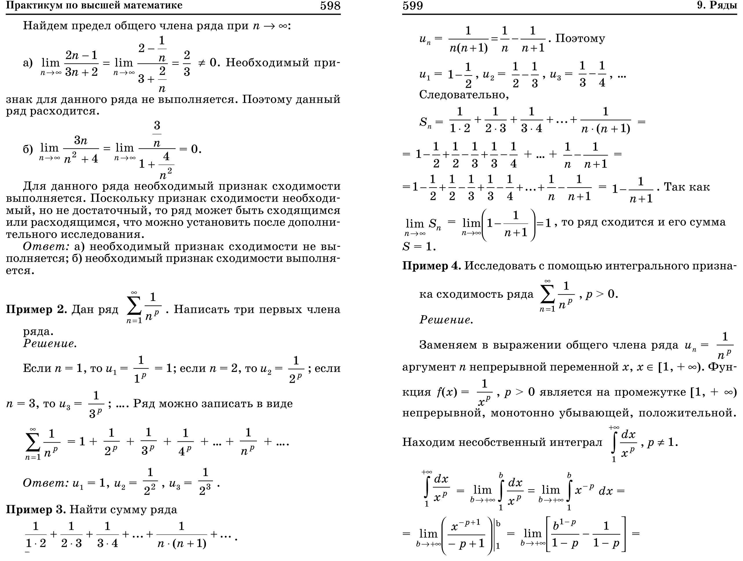

Немного потестил. Формулы размещает, в том числе в таблицах. Не понравилось, как скрипт размещает большие формулы, стоящие на отдельной строке, по отношению к соседним строкам (нижней). Откровенно налезает. Запустил MT-TreatEq с установками по умолчанию - получил слишком большие отбивки. Запустил его еще раз, выставив значения в 0, - отбивки все равно большие. Посмотрел, что у меня с интерлиньяжем у формул - 28 pt, 40 pt и т. п. А если захочу убрать, что делать? Все руками? Как этим управлять? Минимальные значения слишком велики для меня:)
Далее: запустил тот же MT-TreatEq для всей публикации (77 страниц, 350 формул). Первым делом скрипт ругнулся на overset text (но по-русски, что заставило меня сильно удивиться) и заявил, что часть текста обрабатывать не будет. Потом задумался минут на 10 (компьютер очень неслабый). Результат: непонятным образом значительная часть фреймов с формулами остались необработанными, налезали на текст по-прежнему. Запускал для них скрипт повторно, справился. В целом скрипт зачем-то отбивает строку с формулой больше от предыдущего абзаца (к которому, как правило, формула и относится), чем от следующего.
Однако то, что этот скрипт (MT-TreatEq) сделал с формулами внутри текста, - намного хуже, чем с нетронутым интерлиньяжем.
Промежуточные соображения: идея с изменением интерлиньяжа, имхо, порочна, хотя допускаю, что если не выставлять интерлиньяж текста в авто, как у меня, смысла будет больше (хотя какой смысл в мат. тексте без автоинтерлиньяжа?). Многое можно сделать свойствами фрейма (и соответствующего стиля фрейма). Почему это не использовать? С "конкурирующим" скриптом я сразу получаю приемлемый результат и дальше могу по месту доводить руками (для отдельно стоящих формул - меняя отбивку сверху и снизу абзаца).

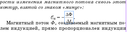

В догонку еще один вопрос. А что вы делаете, если формулу или группу формул нельзя оформить в отдельный абзац, когда формулы (дроби, интегралы, например) вплетены в абзац? Более правильный, более колоритный пример из моей практики прилагается. Обратите внимание на решение примеров 2 и 4. Как вы такое делаете?
    397.3 КБ · Просм.: 1 538

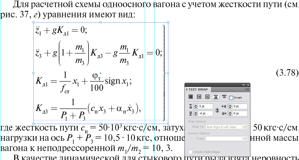

Вот так выглядит текст сразу после импорта формул в ИД. Стиль для фрейма рассчитан на inline-формулы, поэтому у него сделан отрицательный отступ снизу 4 пт. Как видите, ничего не наезжает.
В стиль абзаца, где есть только формула (здесь - (3.78)) зашиты отбивки сверху и снизу по 4 пт. специально для простых однострочных формул. При нужде простыми скриптами, на которые назначены горячие клавиши, можно регулировать отбивки с шагом 1 пт (для вгонки на страницу, например).
Здесь важны параметры обтекания фрейма, которые можно легко зашить в соответствующий стиль. Меня искренне удивляет, почему Вы этими возможностями не пользуетесь в скрипте.

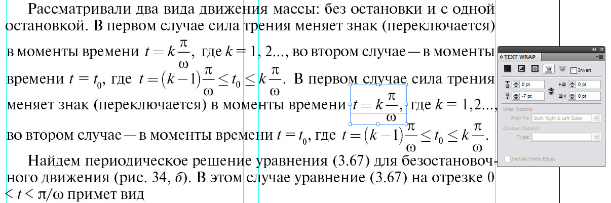

Согласитесь, у Вас выглядит не очень хорошо, строки совсем уж разбегаются даже там, где могли бы и не разбегаться.
Тут без рук не обойтись, по-моему, поскольку все зависит от взаимного расположения формул. Я решаю эти вопросы так (смоделировал ситуацию во вложении).
В чем прелесть изменения ручного параметров фрейма в данном случае? В том, что я могу одним движением вернуть свойства фрейма к стилю и это никак не скажется на моем тексте.

mvlad123 вот пдф-ка той главы http://multi-up.com/169069, которую я приложил ранее, сверстанная в CS3, формулы расставлялись скриптом Максима Цофина.

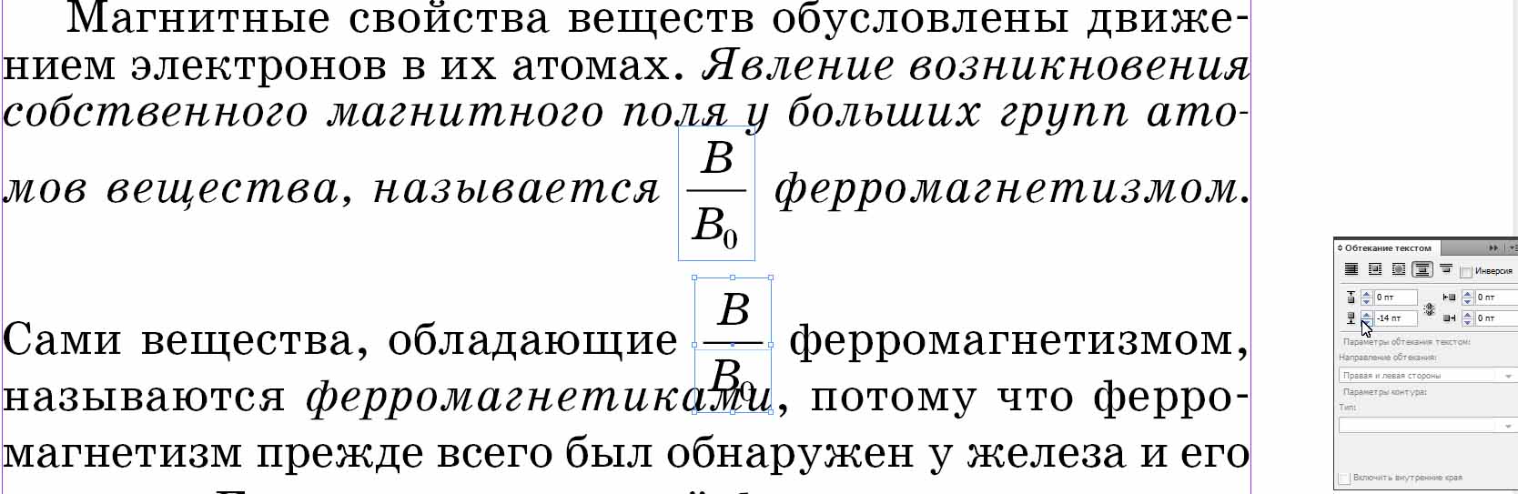

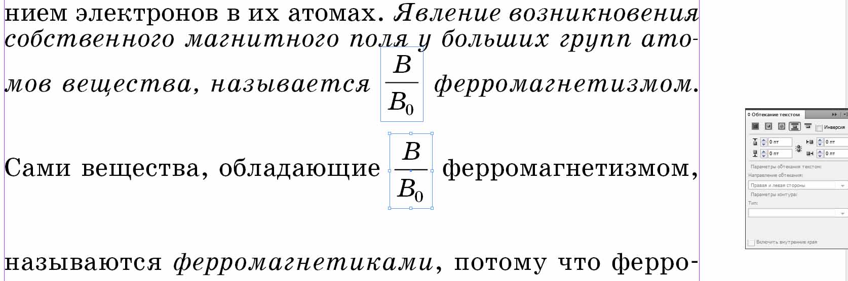

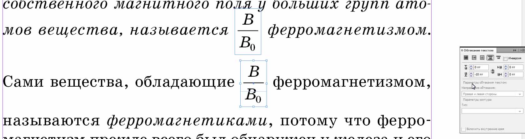

Попробовал поэкспериментровать с обтеканием inline-фрейма. Получилось следующее. Первый рис. - включено обтекание, снизу 0 пт. Смещение нижеследующей строки в этом же абзаце - астрономическое. (Рассматриваем нижнюю формулу и строку после нее.)
Второй рис. - начиная снизу -1 пт и до -13 включительно. Скачком строка приближается. Стало уже лучше, но тоже великовато.
Дальнейшее изменение границы обтекания снизу не имеет никакого действия вплоть до -14 пт, когда опять скачком нижняя строка становится от предыдущей на расстоянии интерлиньяжа (вкл. авто) и налезает на формулу. (см. последний рис.).
Что я делаю неправильно, или это такая "плавная" регулировка отбивки строки от формулы?

Ответ: Скрипт для размещения формул MathType в InDesign CS4
Edit/Preferences/Composition/снять галку в позиции Skip by Leading (по умолчанию стоит)
Здесь на форуме это вопрос уже поднимался.
