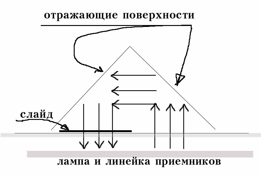

Не очень высокого качества изоражение со слайда на сканере, не имеющем слайд-модуля можно получить, используя "крышу". У меня она приложена к HP-сканеру. Устройство - см. приложение.
Если делать его самому, то надо учесть, что отражающие поверхности не должны быть просто зеркалом!!! иначе свет от лампы будет попадать мимо линейки приемников. Надо перед одним из зеркал ставить рассеиватель (подойдет кусок плегса от ламп дневного света)
    38.6 КБ · Просм.: 2 733
