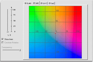

Вот, Алексей, в аттаче анимированный gif, показывающий охваты высококачественного минилаба на глянцевой KodakProfessional (использована гретаговская сканерная мишень и по ей построен профайл того минилаба, что печатал эту мишень) и принтера Epson R800 на бумаге S041332.
Белая линия – фотоминилаб
Красная линия – R800
Хорошо видно, что принтер уступает фотопроцессу только по глубоким теням, в остальном лишь выигрывает, особливо в светах. А в целом по охвату – не о чем говорить.
И это при том условии, что энергетический контраст у обоих оттисков примерно одинаковый (1:150 и 1:133 соответственно).
Так что, имхо, есть о чем задуматься… ;)
Алексей.
Так я только про тени и говорил. Мы же там где-то в середине дискуссии перешли к вельвии, а от нее к теням.

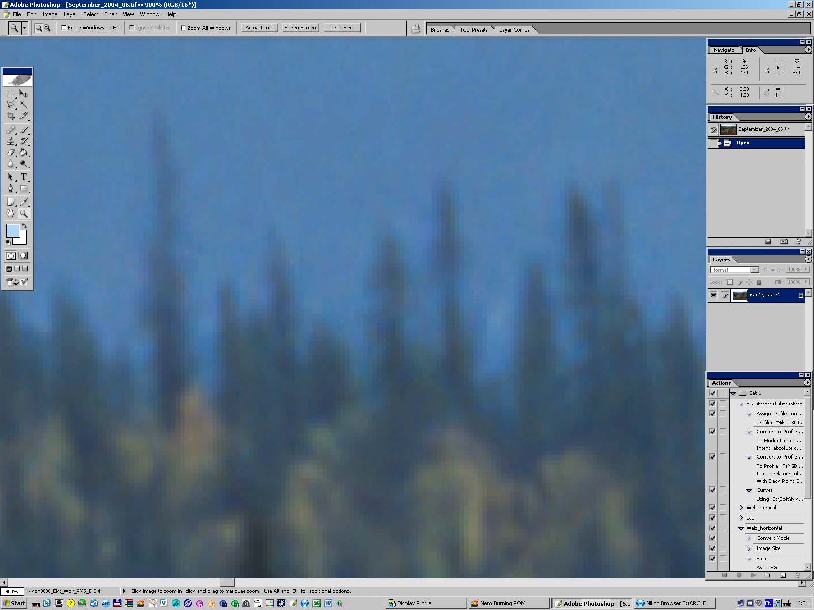

Есть у меня возможность работать на Nikone 9000 (на халтуре)- моё мнение о нём не слишком высокое. Я бы хотел проилюстрировать передачу светов и теней слайдом - согласитесь при данном освещении негатив завалил бы или света или тени:
