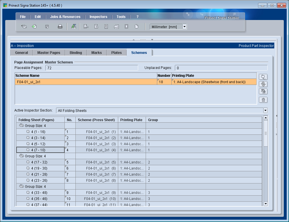

Здравствуйте,
подскажите, пожалуйста, есть ли возможность изменить очередность форм в группе (в Schemes > All Folding Sheets) при спуске проекта для цифровой печати? То есть последовательность листов при печати должна быть 4, 3, 2, 1, 8, 7, 6, 5, 12, 11, 10, 9, ... Листы подаются на шитье по 4, начиная от внутреннего в каждой тетради.

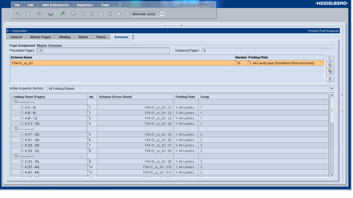

Корректный скриншот к заглавному сообщению.

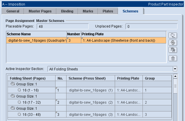

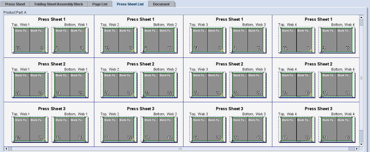

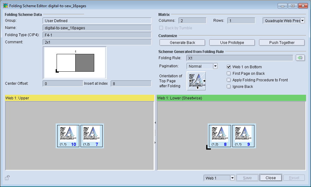

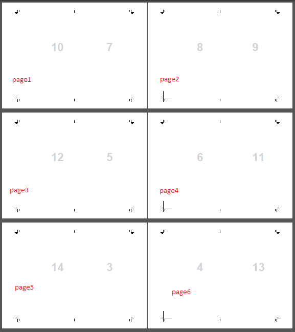

На данный момент найдено такое решение:
1) создана схема на печать с рулона на 4 агрегата (scheme.png) + Web 1 on Bottom
2) в инспекторе созданы группы размером 1 (ProductPartInspector-Scheme.png)
Миниатюрки форм на ListView.png и порядок следования в pdf-файле на pdfs_page_sequence.png
Решение как временная мера устраивает, но вопрос остается открытым. Нужно по-человечески сделать, чтобы привыкшие к офсетным схемам коллеги понимали что происходит.
