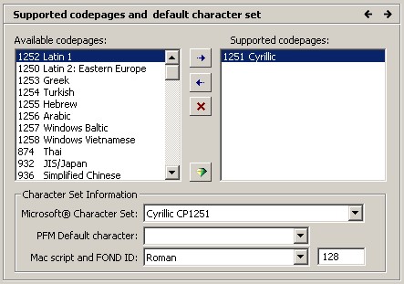

Можно проще сделать, просто в ФонтЛабе установить в кодировках только русскую везде. Должно работать (если у вас региональные установки на россию).
Только в Вентуре 8 шрифты с кириллицей сгенерированные в ФонтЛабе работать не будут.

Если уж открыли файл ФонтЛабом, то поступайте так.
1. Сгенерируйте там русские имена (в старых Type 1 шрифтах имена символов бывают некоректными): Glyph => Glyph Names => Reencode Glyphs => MS Windows 1251 Cyrlillic
2. Присвойте значение MS Charactre Set: File => Font Info => Encodings and Unicode, в поле Microsoft Charcter Set выбрать Cyrillic CP 1251.
3. Если имена шрифта Вас не устраивают, то их тоже надо подправить сейчас (а не потом в INF-файле): File => Font Info => Names and Copyright.
4. Сгенерируйте Type 1 шрифт (File => Generate Font, Тип файла = Win Type 1)
Утилита Type1Cyr после этого уже не нужна -- Вы сделали всё сами.
