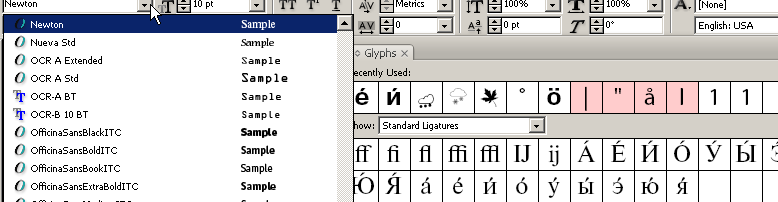

в InDesign должно быть вот так

Вопрос. Чтобы в Инди поставить ударение нужно:
1. Поставить гласную
2. За ней поставить из глифов GID 104 Unicod E088.
Верно?
т.е получаем 2 символа, один из которых смещен?
Ответ: Шрифты для словаря.
Нет, получаем один, они уже нарисованы такими как на скриншотах, ничего никуда не смещается. Два будет если скопировать текст в Word или Блокнот, или если нажать Ctrl+Y.
Набирается например "а`" и это автоматически заменяется на ударный глиф "лигатуру" "а" с ударением, если не отключены лигатуры в Character (Style) и нет ручного положительного трекинга/кернинга.
Набери "fi" Minion Pro - ударные у паратайпа сделаны также, набираешь два символа, получаешь один.
