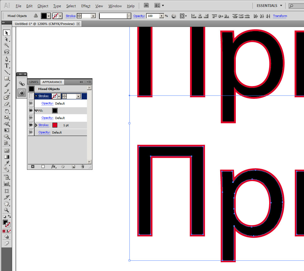

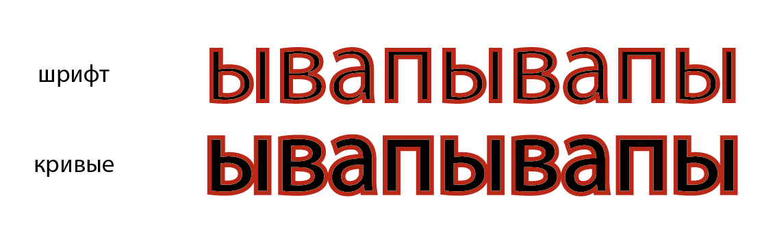

Здравствуйте. Подскажите, пожалуйста, можно ли в illustrator сделать шрифт с обводкой, чтобы обводка была за линией.
Так как получается с кривыми.
    160.7 КБ · Просм.: 1 381

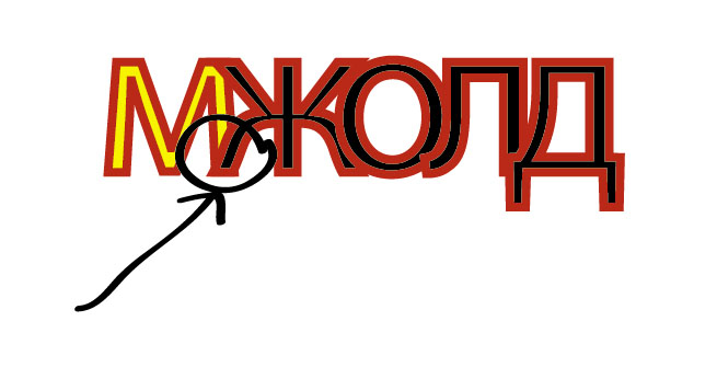

И еще вопрос. Как избежать наложения букв (кривых) в закривленном тексте? Спасибо.
    50.6 КБ · Просм.: 1 239

По второму - после курвления буквы надо объединить в один объект логически.
Ответ: Шрифт с обводкой
Если что, это делается так - убираете у курвленного текста обводку, группируете его, затем Effect-Pathfinder-Add
Сделать: один объект - текст с обводкой, а сверхку положить его же без обводки и загрупировать на всякий пожарный.
Аналог кореловского Weld.

Всем спасибо за помощь. Все получилось.

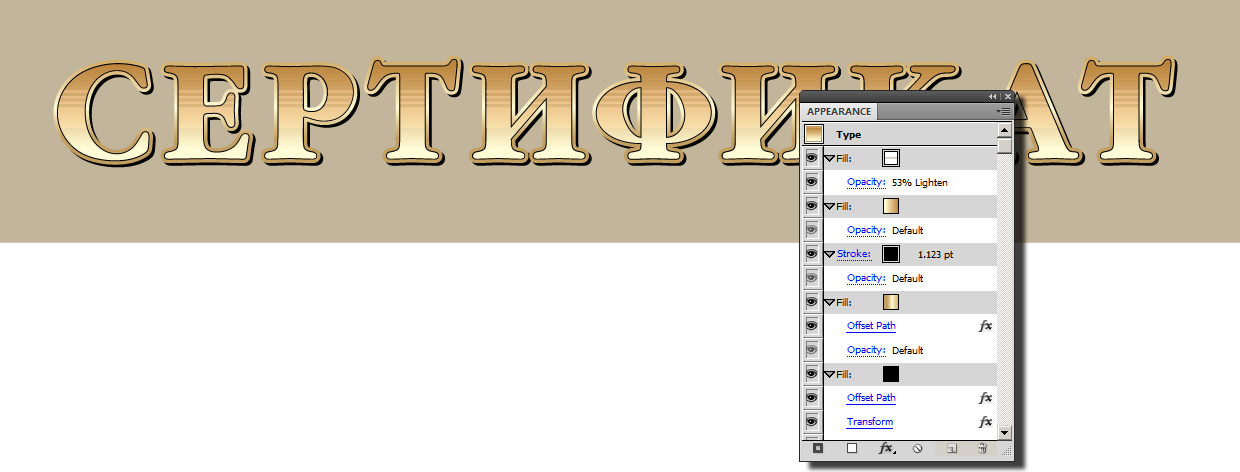

Да, в Кореле проще и очевидней делать простые вещи, но начинается легкое усложнение и Иллюстратор показывает гораздо большую гибкость. Два дня назад я переделывал то, что разработал мой коллега в Кореле. Там правок то -- шрифт поменять и кренинг нормальным сделать, а пришлось весь бутерброд пересобирать. Переделал в Ai. Один текстовой объект и немного Appearance.

во вкладке апириенс перенесите плашку вверх надо обводкой
А самое главное - при этом способе - текст ненадо курвить!!! :)
+ такие эффекты можно сделать - корел отдыхает.
