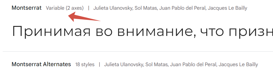

я так понял, что variable можно было просто не качать, если проблема в нем (а не источнике)Ты это к чему
Вообще на гитхабе нет никаких нахлестов в static версиях, они только на Google Fontsтам же где исходники
Montserrat/fonts at master · JulietaUla/Montserrat
Contribute to JulietaUla/Montserrat development by creating an account on GitHub.github.com
Нахлесты в гугловских версиях, и речь о static, не variable.variable можно было просто не качать, если проблема в нем
Это не приговор, могут же и без этого генерить, сегодняшний день тут в том, что берут на Google Fonts, а не на Github, и почему они разные непонятно.Статики, автогенерируемые из вариаблов
