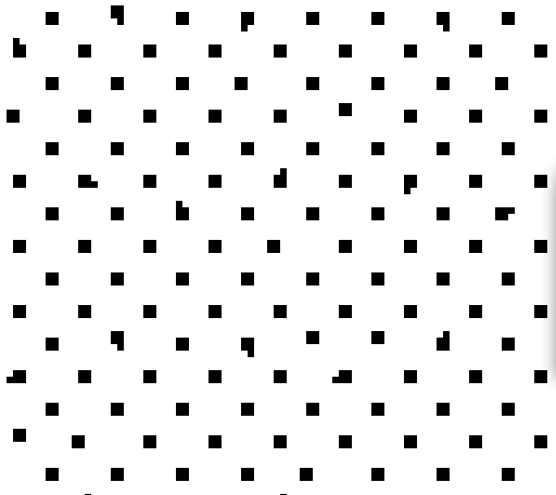

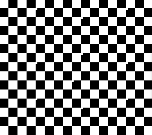

ну... соседние точки разного размера
    5.8 КБ · Просм.: 933
    6.3 КБ · Просм.: 992

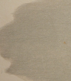

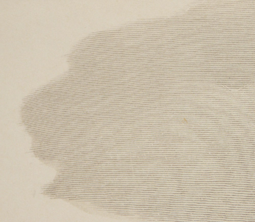

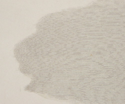

Доброго времени суток. Во вложении к сообщению можно посмотреть пример ошибок растрирования РИПа, которые были получены по причине того, что файл был не приведен к Native Resolution. На РИПе интерполяция не производилась. Изображения получены съемкой отпечатка на цифру. Одно из них, напечатано с файла, который имел разрешение, равное разрешению печати (или кратное), остальные два - нет.
Каким образом это вылезет при широкоформатной печати? Например, структура ткани, лестница, любые линии с наклоном, может быть текст определенного размера. Про градиенты, обработанные нойсом пока умолчим.
