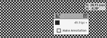

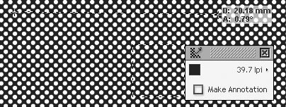

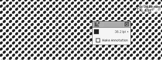

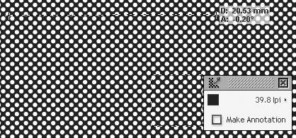

Отчет в картинках:
ECRM RIP 7.0 50% gray 45 grad 40 lpi точка эллипс (RIP предупредил, что эффективная линиатура 38 lpi)
PS CS3 50% 2540 dpi 60 lpi 45 grad точка круг
PS CS3 50% 2540 dpi 50 lpi 45 grad точка круг
PS CS3 50% 2540 dpi 40 lpi 45 grad точка круг
PS CS3 50% 2540 dpi 30 lpi 45 grad точка круг
Видно, что 30 lpi фотошоп растрирует как 40, более того, любую линиатуру меньше 40 он воспринимает как 40.
А так, ESCO на высоте, все считает очень точно, при линиатуре порядка 40 lpi в 2 сантиметра укладывается 22-23 полных шага, как и было указано в топиковой задаче.
